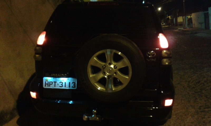

    Romualdo_Utrera
    Postado originalmente por Thiago-RS Ver Post
    Boa noite Romualdo_Utrera blz?
    Como está a viatura? vc pagou quanto na mesma? estou louco para comprar uma mais está difícil de achar uma aqui no RS!
    paguei 60 pela procedência e estado de conservação
