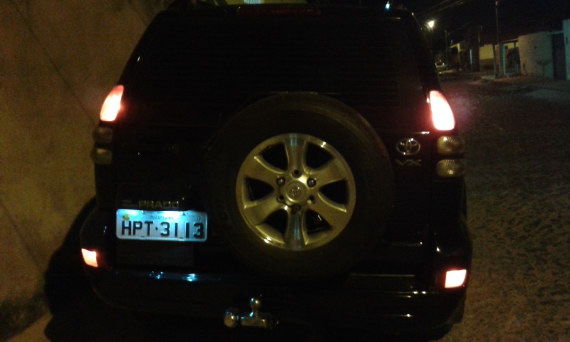

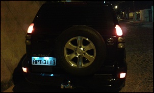

    Olá senhores.
    Sou novo aqui no forum mas sou um feliz dono de uma LC Prado 03/04. Portanto gostaria de perguntar aos senhores suas indicações para:
    Chipar o carro? Unichip?
    Para-choque de ferro, qual usar?
    Bagageiro? Quem fabrica ou onde comprar feito?
    Lift?
    considerando que pretendo rodar o cone sul ano que vem com esse brinquedo robusto.
