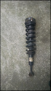

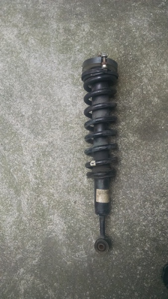

    Aos colegas Newton Guerra e Leandro Grassmann.
    Estou estudando a possibilidade de levantar a suspensão da SW4 2011 usando molas e amortecedores da Land Cruiser Prado.
    Se vocês ainda tiverem as molas e amortecedores originais, poderiam tirar as seguintes medidas:
    1 - amortecedores:
    a - comprimento aberto
    b - comprimento fechado
    c - diâmetro do tubo maior
    d - diâmetro do tubo menor
    e - largura do olhal da base
    2 - molas:
    a - comprimento
    b - diâmetro externo
    c - diâmetro interno
    d - espessura do fio
    e - formato do elo superior
    f - formato do elo inferior
    Agradeço se puderem se dar esse trabalho e ajudar com as informações solicitadas.
  • #2242
    Usuário Avatar de Newton Guerra
    24/07/2007
    62
    1,750
    Agradecimentos: 19
    Citação Postado originalmente por GALEGUITO Ver Post
    1 - amortecedores:
    2 - molas:
    a - comprimento
    Galeguito, a mola e amortecedor traseiro da minha está montada no carro, e o conjunto mola + amortecedor dianteiro está montado, mas fora do carro. Não consigo medir a abertura do amortecedor nem comprimento da mola.
    Já passei essas medidas para o Engels Kbça, usuário do fórum, mas não achei. Talvez ele tenha ainda.
    Não sei se adianta alguma coisa, segue a imagem do conjunto dianteiro montado. Consegui fazer poucas medidas:
    Amortecedor : diâmetro do tubo menor é de cerca de 50 mm e o do maior (capa de plástico) é de 58 mm. A largura do olhal é de 30 mm.
    Mola: o elo superior tem o diâmetro dos demais, mas é cortado ao meio longitudinalmente, ficando plano e não redondo. O Inferior é de diâmetro menor. A espessura da mola é de 16 mm.
    Nesse link da Pradopoint tem medidas de molas e amortecedores: Suspension Database
    A Prado daqui elas chamam de série 120.
    Medidas originais no site deles:
    Amortecedor dianteiro: aberto 545 mm, fechado 433 mm
    Amortecedor traseiro: aberto 575, fechado 356 mm
    Mola dianteira: 370 mm
    Mola traseira 380 mm
    Newton

    Newton, muito obrigado pela ajuda.
    Você teria um paquímetro para medir a espessura do fio delas?
