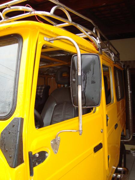

    Mais fotos
    http://www.4x4brasil.com.br/forum/at...4&d=1265932656
    Esse espelho é de onde?
    Tava pensando em botar algo assim na Maria, mas não consegui achar nada interessante.
    Valeriano.
    Me disseram que é do 608, nao tenho certeza. mas custou apenas 30 o par

    Postado originalmente por Arnoldo Junior Ver Post
    Valeriano.
    Mas o suporte vc mandou fazer, certo?
    Pq nunca vi esse modelo de suporte antes!
    Eu pensei em botar o do 608, mas achei meio grande...

    Postado originalmente por valeriano Ver Post
    Positivo Valeriano, o suporte nós fizemos, tbm de inox.
