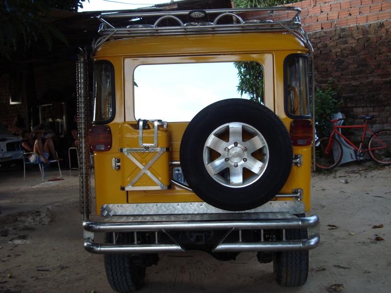

    Li o tópico inteiro e está de parabéns pela Band e pela sua galerinha.
    Agora, vendo esta foto não pude deixar de comentar, esta placa obstruida deste jeito pode te dar complicações numa blitz.
    Saudações,
    Gustavo.
    http://www.4x4brasil.com.br/forum/at...5&d=1267502065
