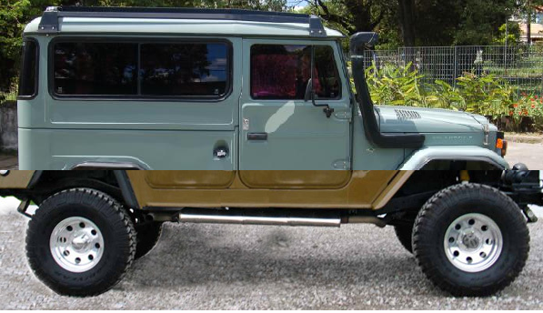

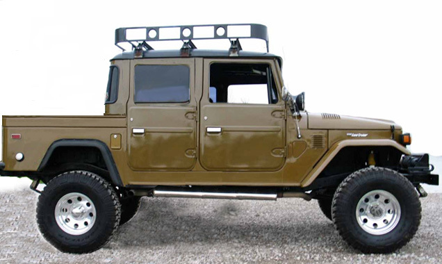

    Na verdade, para o modelo que voce pretende, a única peça de picape a ser aproveitada é o curvão com o vidro traseiro.
    O teto poderá ser da Band CD em fibra de vidro.
    Quanto aos exemplos americanos, fique atento com relação ao tamanho do chassi, pois o entre eixos da Band longa, chamada de OJ50LV, é de 2755 mm enquanto a Land Cruiser longa, chamada de FJ75 é de 2950 mm, ou seja tem uma diferença de 20 cm.
    De todos esses que você postou, o modelo que mais me agrada é esse, mas seria preciso alongar o chassi no entre eixos em pelo menos 20 ou 30 cm .
    As dimensões são mais harmônicas e pode-se usar as portas traseiras da Band CD, que aqui são oferecidas em fibra por preço acessível.
    Anexo 532612
    Eu, particularmente, não gosto de carros com 3 portas. Preferiria investir um pouco mais pra ter as 4 portas.

    Dá uma olhada na sobreposição de imagens e veja a diferença de entre-eixos.
    É lógico que não há precisão nas medidas poque pode haver diferença nos ângulos das fotos, mas a proporção das imagens tomou por base a medida da porta dianteira que é idêntica em todos os modelos da série J4.
    Anexo 532633

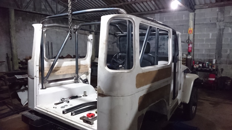

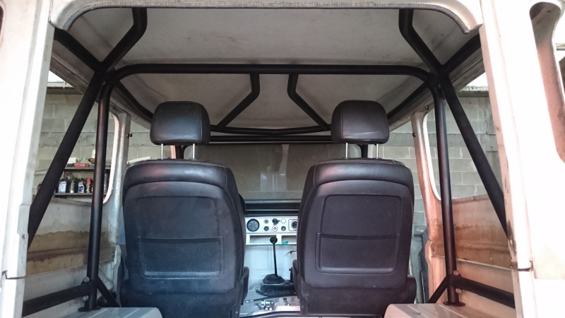

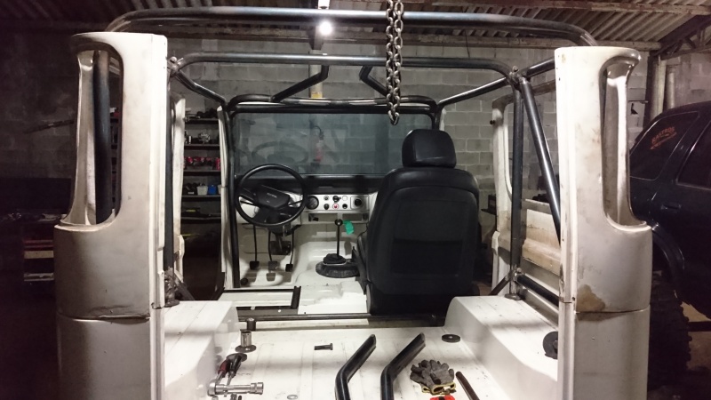

    Finalizado o Santo Antônio, instalar as portas traseiras e encaminhar para a Pintura.
    Anexo 532665Anexo 532666Anexo 532667

    no eixo traseiro é um Anti Wrap Bar
    no braço de direção foi modificado para HighSteer eliminando o terminal duplo original da Toyota

    em relação a toyota cd da foto na realidade era uma caminhonete e o cara alongo,esa cd foi feita no paquistao em islamabad o cara me mandou mais fotos ela e uma fj40
