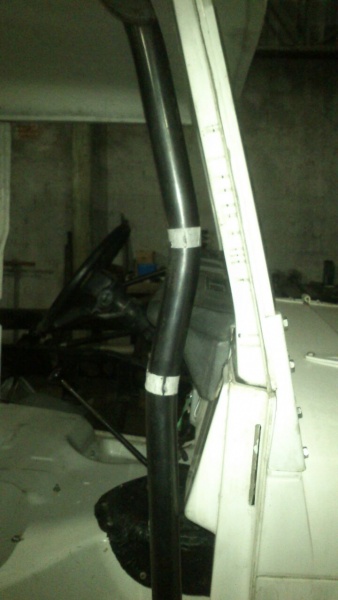

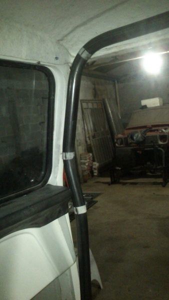

    Você poderia mandar fts do Sto Antônio focado na coluna dianteira? Qual tubo usou, 48mm? Desde já obrigado

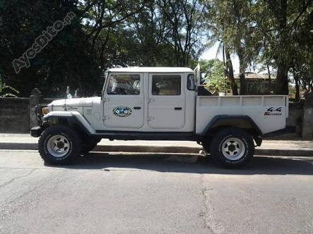

    Postado originalmente por nei Ver Post
    Estou tentando deixar ela assim.acho que a cabine da importada parece ser maior que a nacional.
    Pra mim a cabine deles é feita a partir da cabine de uma 40 que equivale ao nosso jipe curto. Isso é uns 30 cm maior que a cabine da CD. Por exemplo essa abaixo com o chassis mais longo
    Anexo 532809
    A cabine e do mesmo tamanho
    Compara o tamanho das portas traseiras tem diferença a cabine deles é feita a partir do caixote de um 40 que equivale nosso jipe curto. É um pouco maior que a CD

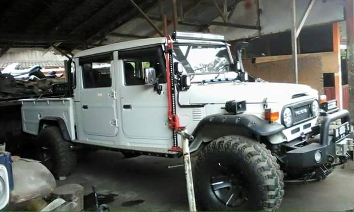

    boa noite na realidade ela e uma caminhonete e o cara alongou
    Anexo 532827
    Procura no fórum ih8mud.com as as viaturas que eles transformam. Ele pegam o caixote da 40 fecham a caixa de rodas e adaptam as portas traseiras. Deve ficar muito bom o espaço melhor que nossa CD

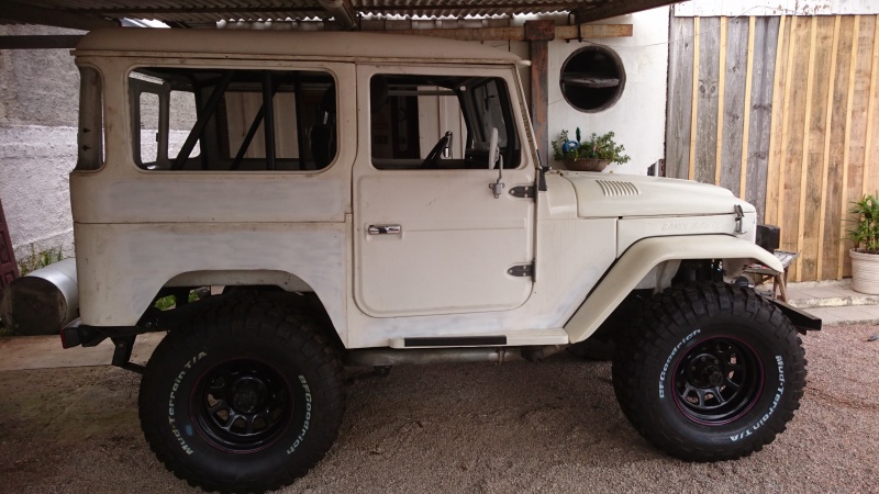

    Fala grande Carlo Pecca, não tenho croqui da parte elétrica. O meu colega que faz a elétrica me explicou que um cabo terra acompanha o chicote elétrico por toda a sua extensão.
    Ele fez o meu outro carro que é 100% fibra, e tem mais de 1 ano de uso e nunca deu problema.
    Anexo 533042

    Postado originalmente por mac Ver Post
    Boa noite, usei tubo de 2 polegadas (50,8mm), com 4mm de espessura de parede.
    Anexo 533044
    Anexo 533045Anexo 533046

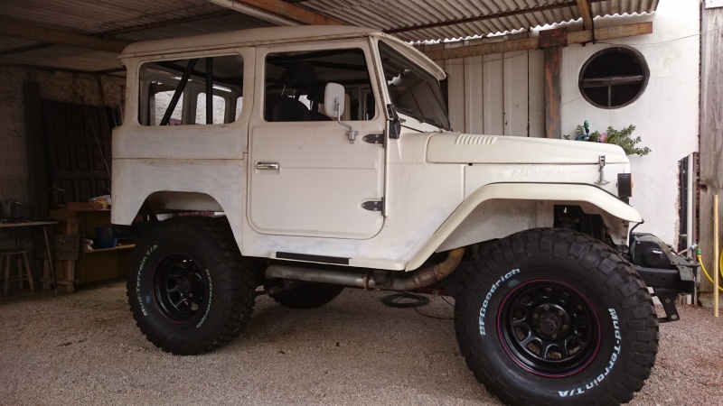

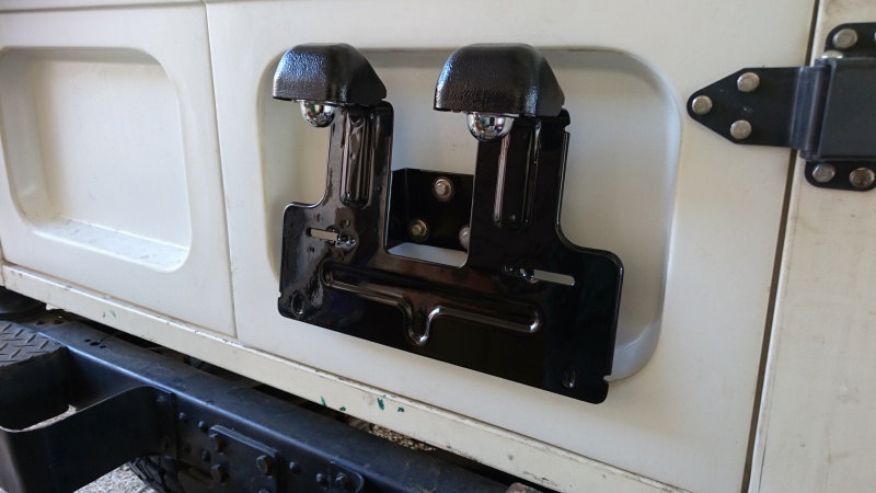

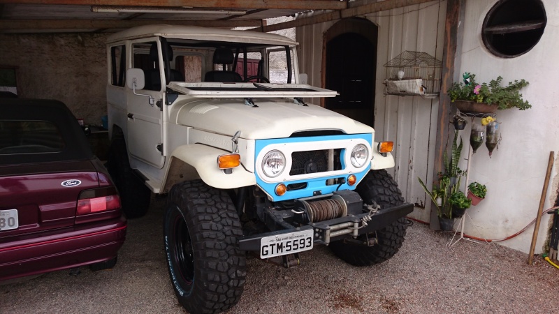

  • 10/10/2016, 22:43
    Marcos Drago
    5 Anexo(s)
    Anexo 537414Anexo 537415Anexo 537416Anexo 537417Anexo 537418
