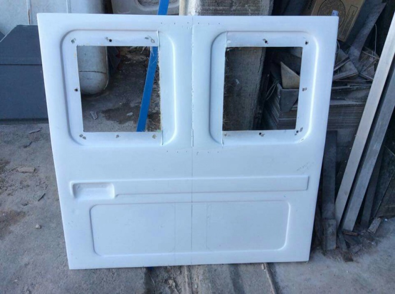

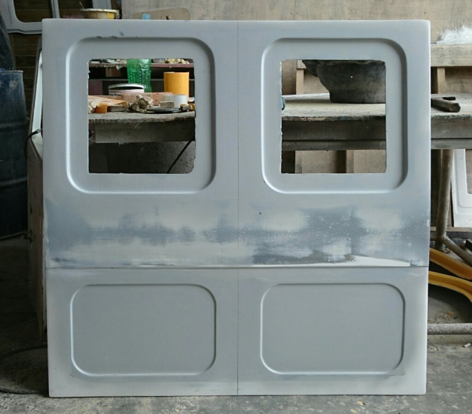

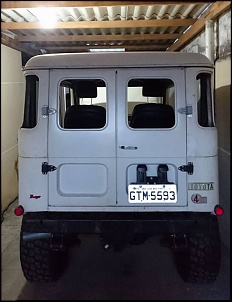

    Marcos Drago
    4 Anexo(s)
    Respondendo a pergunta das portas traseiras.
    Também era um sonho que eu tinha em fazer, portanto resolvi em parceria com a empresa Fiber 4x4 que fica ao lado da minha casa, desenvolver um molde para reprodução dessas peças em fibra de vidro.
    Em uma viagem ao Chile encontrei uma Toyota Land Cruiser FJ40 e lá tirei todas as medidas para reprodução das mesmas.
    Foi trabalho árduo, mas ficou perfeito a reprodução. Com isso abri caminho para que tem o mesmo sonho em adquirir essas portas. Basta entrar em contato com o pessoal da empresa pelo site Fiber 4x4
    Anexo 550349 Anexo 550350 Anexo 550351 Anexo 550352

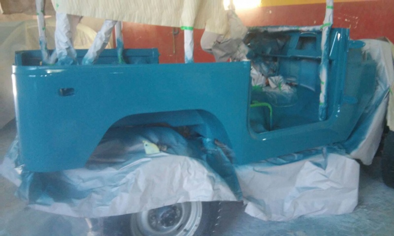

    Marcos Drago
    1 Anexo(s)
    Essa semana consegui realizar a Pintura do meu Toyota com a cor Sky Blue da Land Cruiser FJ40.
    Diria que a etapa mais difícil do meu projeto foi conseguir a tinta dessa cor para Pintura, pois essa cor não foi utilizada no Brasil, somente para o mercado Americano.
    Mas como trabalho na área de Pintura em uma empresa automobilística, em contato com as fabricantes de tinta nos EUA, consegui com muita burocracia a reprodução desse material no Brasil.
    Enfim meu carro terá todos os detalhes, inclusive a cor de um tão sonhado FJ40.
    Assim que tiver as fotos dela montada, estarei postando por aqui.
    Anexo 550353
