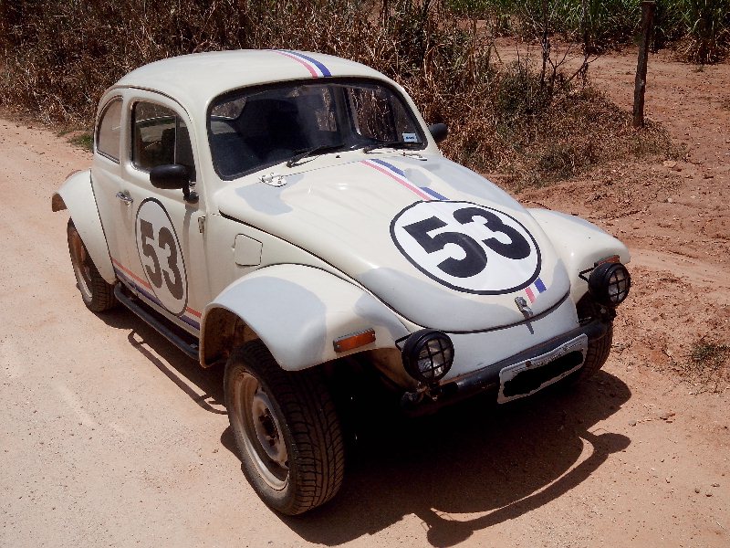

    Tenho um VW-BAJA 1969, motor 1600, bom para cidade, estrada e campo. Os paralamas, o capô e a cobertura do motor são de fibra. O centro da carroceria é de aço comum. Não há trincas e aço e fibra convivem muito bem. Acho que a substituição de partes podres de um Jipe Band por fibra poderá ser uma excelente saída, além de simplificar muito o trabalho do funileiro (cada vez mais difícil de se encontrar um profissional competente e honesto). Tenho muito interesse em conhecer e aprender mais sobre esse assunto. Anexo 486979
    Capitão, que beleza de fusca que tens em mãos, eternizando o famoso herby 53. Parabéns.
