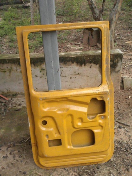

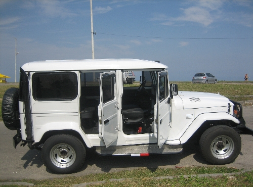

    Boa noite alguém sabe a onde posso encontrar porta traseira do modelo da foto .Essa porta e de ferro ou fibra.Ouvi dizer que e a dianteira da toyota cabine simples alguém pode me dar uma ajuda

    Postado originalmente por nei Ver Post
    Nei, essa Band é apenas um esboço.
    Foi feita por mim no paint brush só como exemplo de medidas de uma Band 4 portas sem alongar o chassi.
    Mas a sua contrução é perfeitamente viável.
    A Fiber4x4 fabrica o caixote com 4 portas para Band longa.
    Essa do Arnoldo foi fabricada pela Fibercar, mas a fábrica fechou. Exigia alongar o chassi em 30 cm.

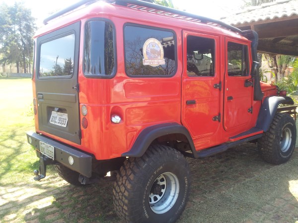

    boa noite Hercilio.o caixote ta bom eu to querendo transforma ela nesse modelo da foto.soube que a porta da toyota caminhonete e menor .Queria saber se alguém já fez esse projeto aqui no brasil.
    A porta traseira da Band CD 4 portas é menor e tem outro desenho.
    São peças muito difíceis de encontrar original de lata. Mas você poderá comprar somente as portas traseiras em fibra. As portas traseiras para Band longa da Fiber 4x4 tem o recorte para a caixa de roda exatamente como no exemplo que você postou. Vai ter que adaptar um curvão de picape e remodelar o teto. Fica bonita sim, mas como contraponto, deixará de ser original, oferecerá menos espaço interno e provavelmente dará algum trabalho pra regularizar o documento.

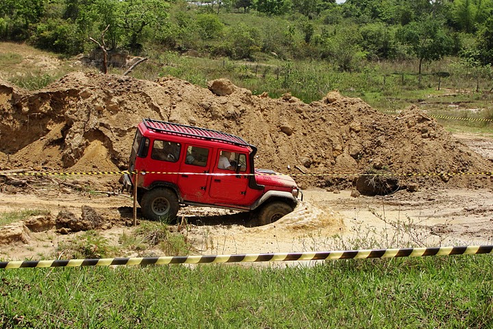

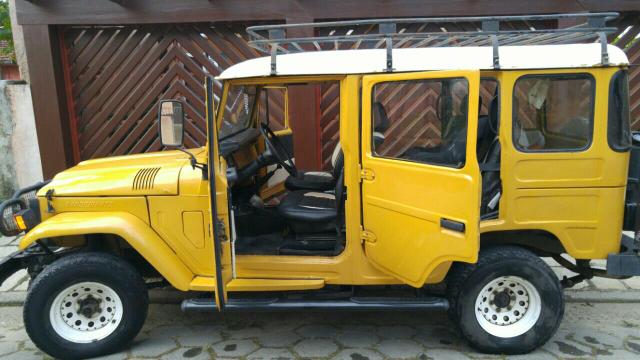

    Algumas imagens de band longa com 4 portas e lataria de metal.
    Anexo 532552Anexo 532554Anexo 532555

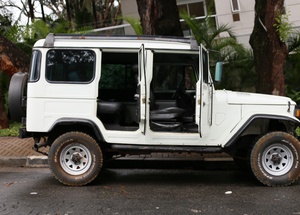

    Band longa cabine de fibra.
    Anexo 532557Anexo 532559Anexo 532561
    Eu ficaria com a opção da cabine de fibra do jipe longo é mais prático. A burocracia será menor do que a CD.

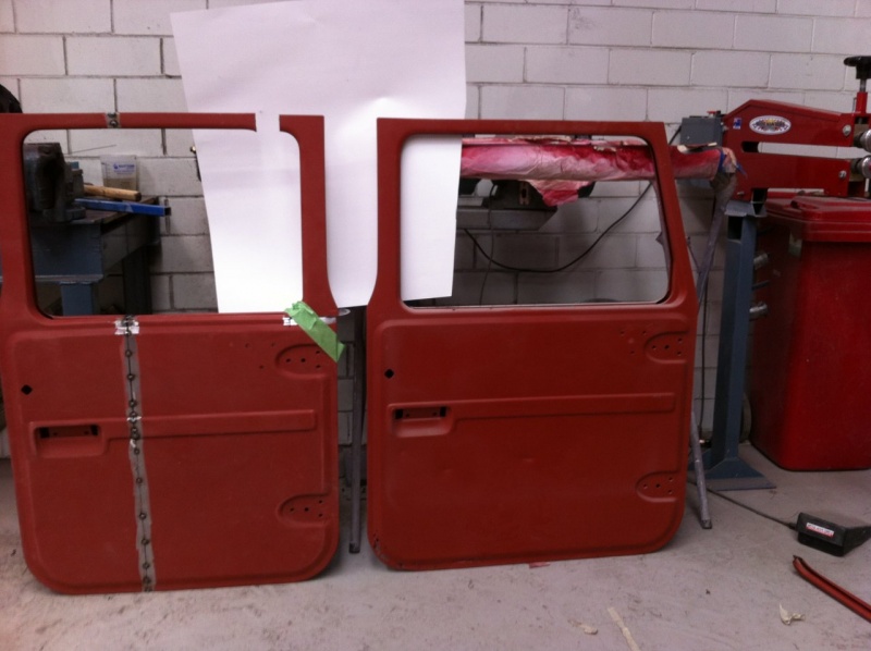

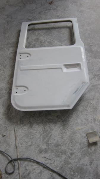

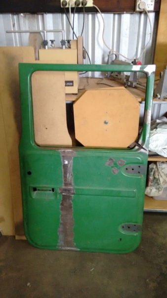

    Nei caso queira seguir com a idéia da CD 4 portas. As imagens vão ajudá-lo a encontrar o caminho.
    -Portas traseiras feitas de metal, será preciso cortar uma porta dianteira. Para fazer uma porta rebatida será necessário cortá-la em grau de acordo com o angulo que ficar na caixa de roda.
    Anexo 532571Anexo 532576
    -Portas de fibra retas e rebatida
    .Anexo 532577Anexo 532578Anexo 532579

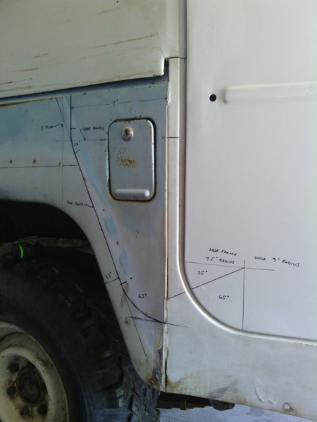

    -Aqui mostra como o corte na lataria será feito para a porta ficar rebatida (com corte em grau)
    Anexo 532580
