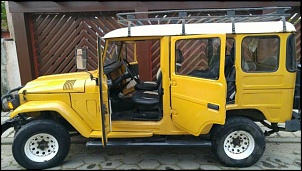

    Boa noite alguém sabe a onde posso encontrar porta traseira do modelo da foto .Essa porta e de ferro ou fibra.Ouvi dizer que e a dianteira da toyota cabine simples alguém pode me dar uma ajuda

    Citação Postado originalmente por nei Ver Post

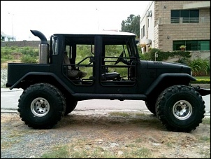

    Nei, essa Band é apenas um esboço.
    Foi feita por mim no paint brush só como exemplo de medidas de uma Band 4 portas sem alongar o chassi.
    Mas a sua contrução é perfeitamente viável.
    A Fiber4x4 fabrica o caixote com 4 portas para Band longa.
    Essa do Arnoldo foi fabricada pela Fibercar, mas a fábrica fechou. Exigia alongar o chassi em 30 cm.

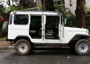

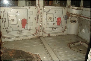

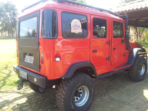

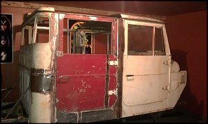

    Obrigado pela resposta; na realidade eu to com uma toyota longa que tombou dai vou mudar ela um pouco.estou querendo deixar ela parecida com a band cabine dupla se tiver alguma ideia agradeço.
  • #582
    23/04/2006
    Quissama/RJ
    13
    segue fotos
  • #583
    23/04/2006
    Quissama/RJ
    13
    Segue novamente as fotos.
    Miniaturas de Anexos Miniaturas de Anexos -projeto-toyota.jpg   -toyota-band.jpg   -projeto-4.jpg
    A Fiber4x4 tem cabine dupla com 4 portas e Jipe Longa com 4 portas.
    Como teria que reformar a lata, a sugestão é partir para a fibra.
    Para não precisar mexer no documento, a sugestão é a carroceria 4 portas da Band longa.
    E voce ainda poderá vender as partes de lata que estiverem boas.
    HERCÍLIO NETO (Uncle Stan)

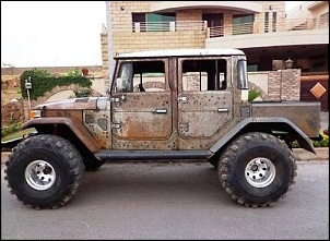

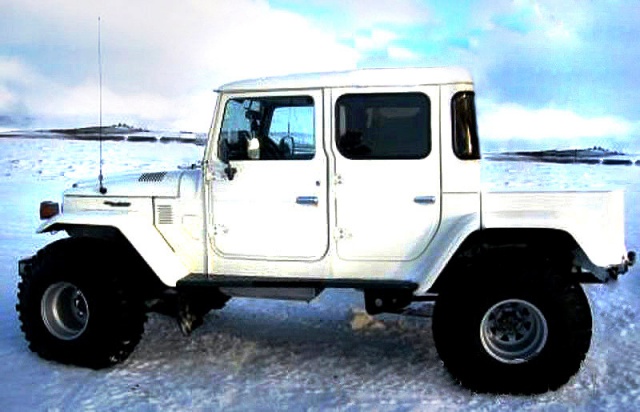

    boa noite Hercilio.o caixote ta bom eu to querendo transforma ela nesse modelo da foto.soube que a porta da toyota caminhonete e menor .Queria saber se alguém já fez esse projeto aqui no brasil.
    A porta traseira da Band CD 4 portas é menor e tem outro desenho.
    São peças muito difíceis de encontrar original de lata. Mas você poderá comprar somente as portas traseiras em fibra. As portas traseiras para Band longa da Fiber 4x4 tem o recorte para a caixa de roda exatamente como no exemplo que você postou. Vai ter que adaptar um curvão de picape e remodelar o teto. Fica bonita sim, mas como contraponto, deixará de ser original, oferecerá menos espaço interno e provavelmente dará algum trabalho pra regularizar o documento.

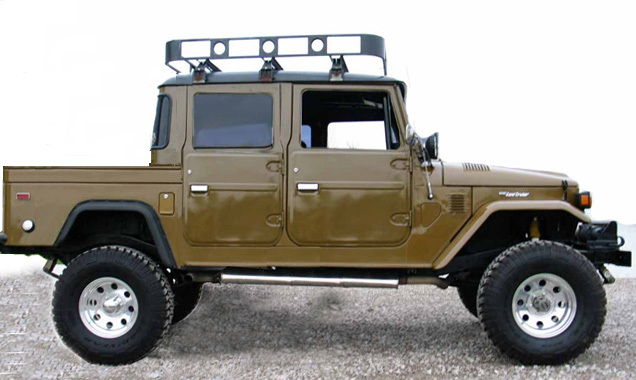

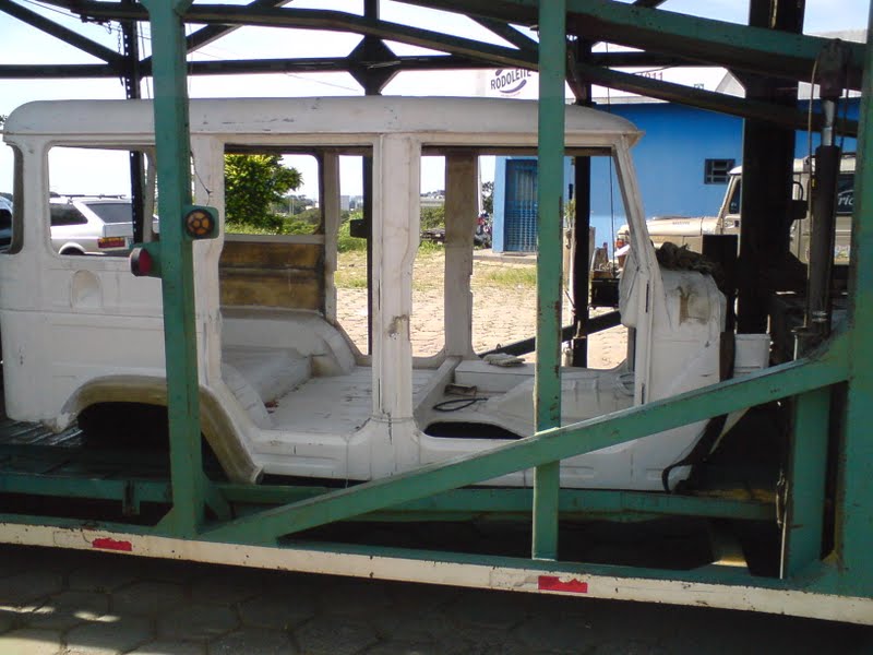

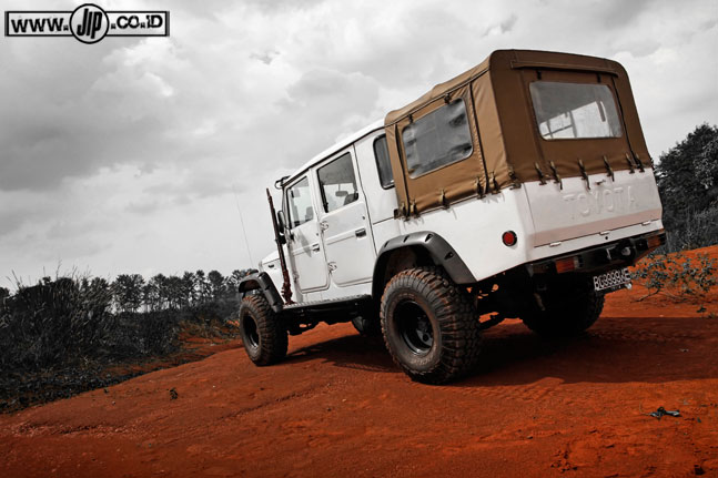

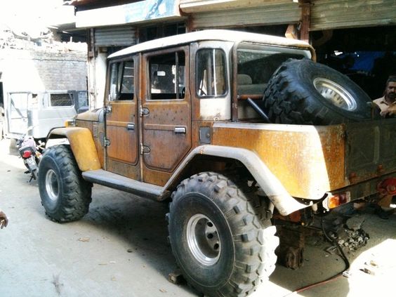

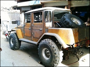

    Nei tudo bem.

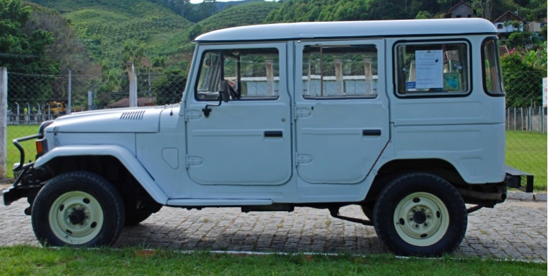

    Eu seguiria a dica do Hercilio, um jipe longo de fibra com 4 portas é muito bonito, o acréscimo das portas valorizará tua band.

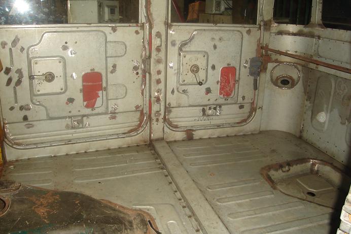

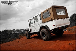

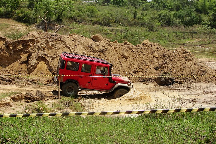

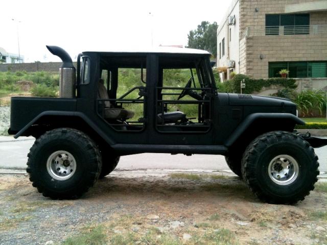

    Algumas imagens de band longa com 4 portas e lataria de metal.
    Band longa cabine de fibra.
    -parachoque1a.jpg-ogaaaczgvmcetbxidhadqdcacg40ke2pia47shcg-ii7uzojkie4b7cczamw59exsfdyp_jl7rt0f25s9hbsgfwdrveam1t1.jpg-dsc04151.jpg
    Eu ficaria com a opção da cabine de fibra do jipe longo é mais prático. A burocracia será menor do que a CD.

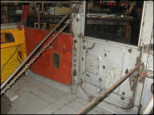

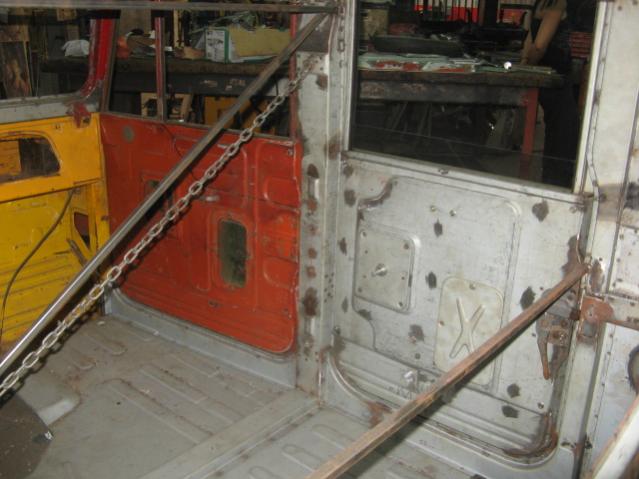

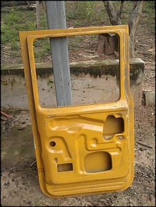

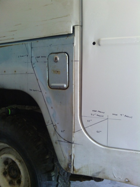

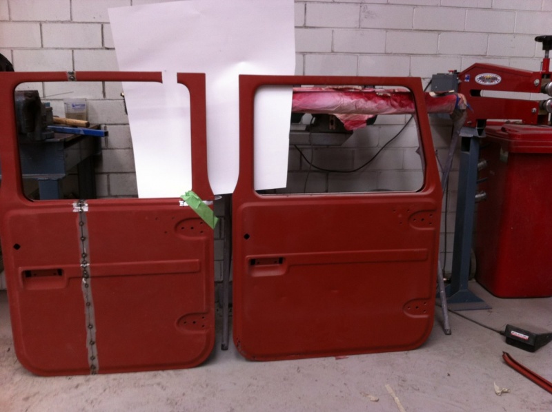

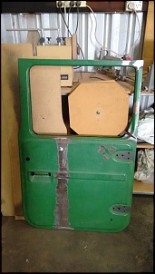

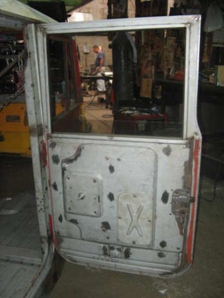

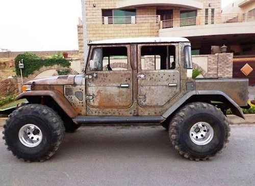

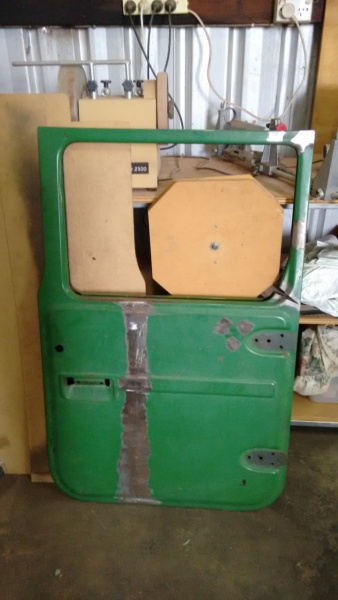

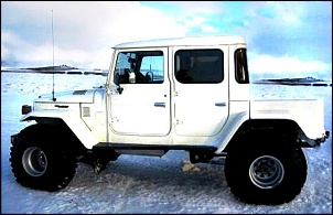

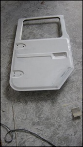

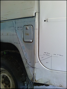

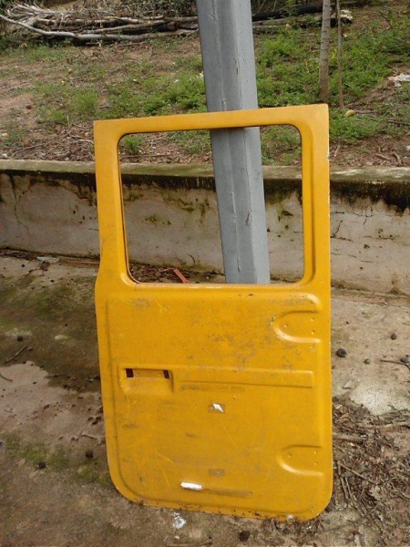

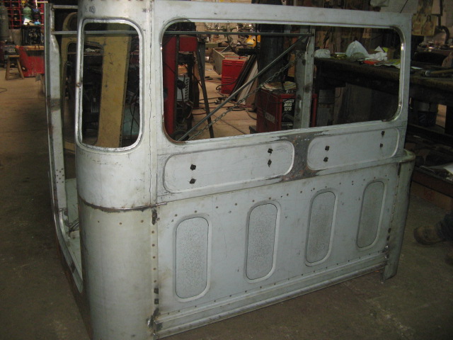

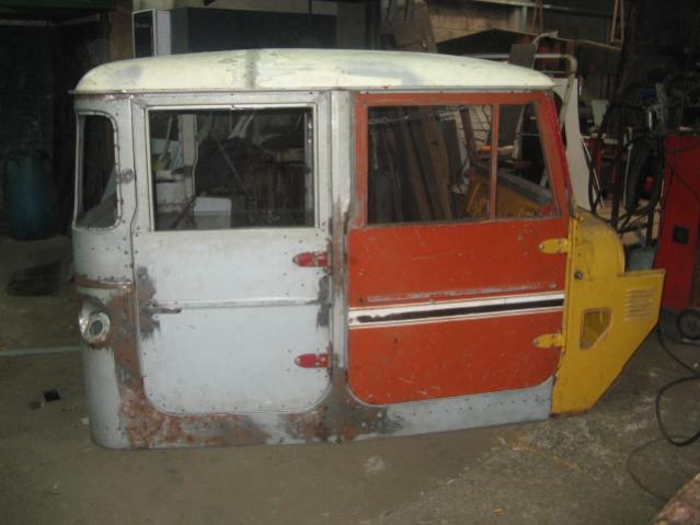

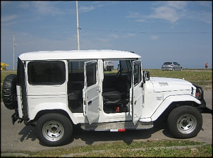

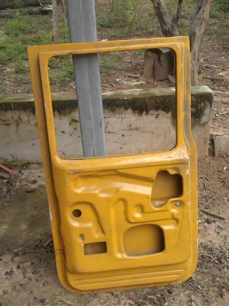

    Nei caso queira seguir com a idéia da CD 4 portas. As imagens vão ajudá-lo a encontrar o caminho.
    -Portas traseiras feitas de metal, será preciso cortar uma porta dianteira. Para fazer uma porta rebatida será necessário cortá-la em grau de acordo com o angulo que ficar na caixa de roda.
    -Portas de fibra retas e rebatida
    .-img369.jpg-img370.jpg-ogaaaobeqcjomrdepkvdun0btjgvccqxmsfn60r89nk-sjonitfwbfi1p2ljhiia6bhlkg-o5ysyol1n9b-zficzz24am1t1.jpg
    -Aqui mostra como o corte na lataria será feito para a porta ficar rebatida (com corte em grau)
    A cabine
    Miniaturas de Anexos Miniaturas de Anexos -471.jpg   -653.jpg   -656.jpg   -imag0271.jpg   -652.jpg   -dsc03151.jpg   -28.jpg   -2013_10_02_09_33_21__mg_5150.jpg   -chop404.jpg
