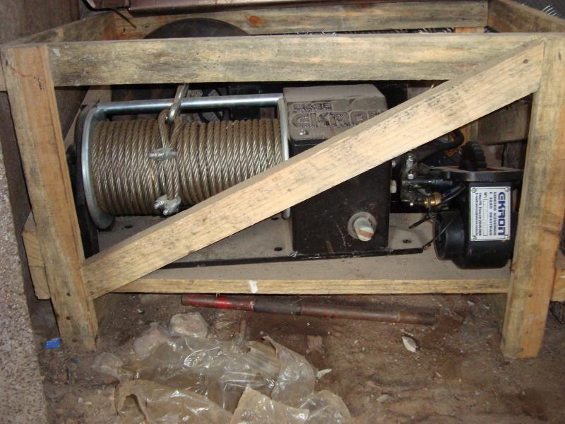

    O proximo passo...

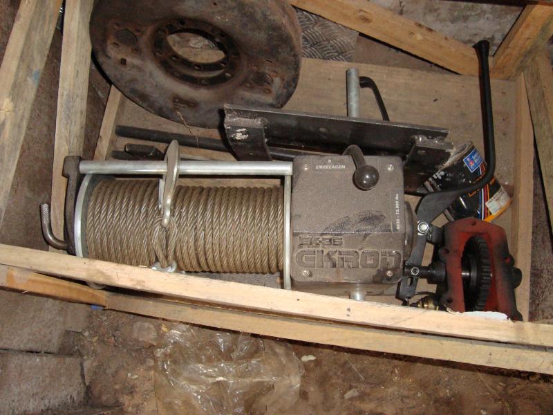

    Eis o proximo desafio... Apesar de na teoria ser plug and play, estou me preparando para queimar alguns neuronios nesse guincho. Talvez eu crie um outro tópico só para o assunto.

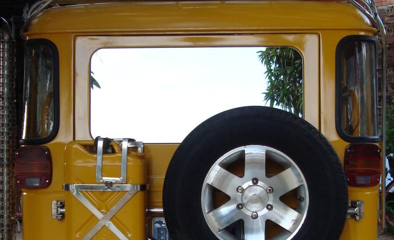

    detalhe do vidro traseiro
    O vidro traseiro original sofreu um pequeno acidente, coloquei essa placa de vidro laminado tbm colado diretamente na porta. Notem que não há borracha.

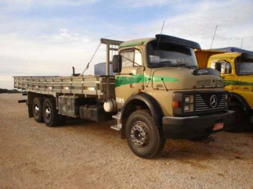

    essa era a mercedes a que me referia... Dá uma olhada!

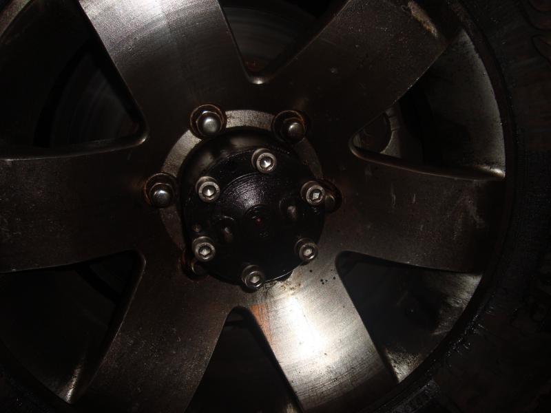

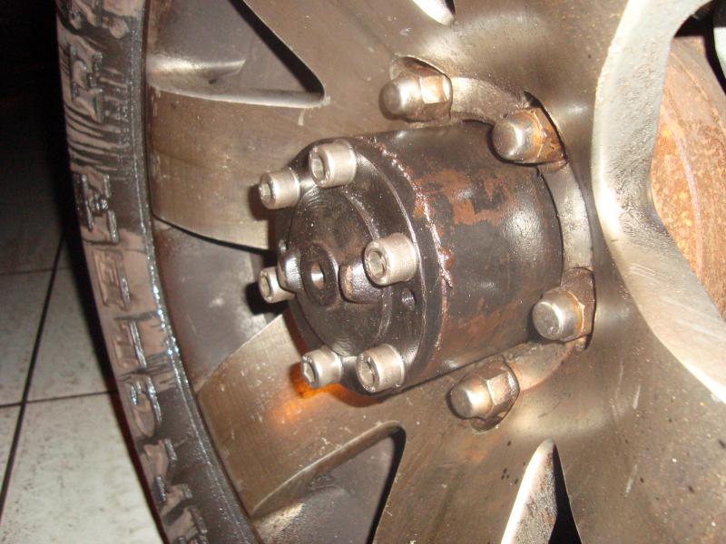

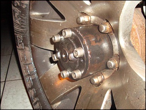

    Caro ARNOLDO - o homem da Ilha do Amor, me diga: como vc fez com os prisioneiros do cubo do eixo? Reparei q os seus são grandes, quase o mesmo tamanho dos da roda!
    P.S.> Os meus prisioneiros vivem quebrando. Ajude-me, conterrâneo!!!
    Grato!
    BebetoBandeira.
  • #453
    Citação Postado originalmente por bebetobandeira Ver Post
    Grato!
    BebetoBandeira.
    Bebeto, pode parecer brincadeira, mas eu ainda estou com as unhas cheias de graxa/oleo, passei a tarde e um pedaço da noite nesta pendenga. Reabri os furos do cubo (cuidado para nao reabrir os furos dos rolinhos guia) com uma broca de 8mm (tem q ser exato) depois macheei com um macho m10-1,5; passei uma broca 10mm nos furos do semi-eixo, por fim fixei novamente o semi-eixo com 6 parafusos m10-allen-inox de 25mm, com arruelas de pressão. pegou um senhor aperto, mas to testando ainda, o inox tem resistencia proxima da liga aço-carbono 8.8, mas se vc preferir pode ir direto ao 8.8, o parafuso preto de aço duro popularmente chamado
    vide fotos

    Valew garoto da ilha, agora sim, vou acabar com esse problema de quebrar prisioneiro em atoleiro!
    Grato!
    BebetoBandeira.
