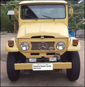

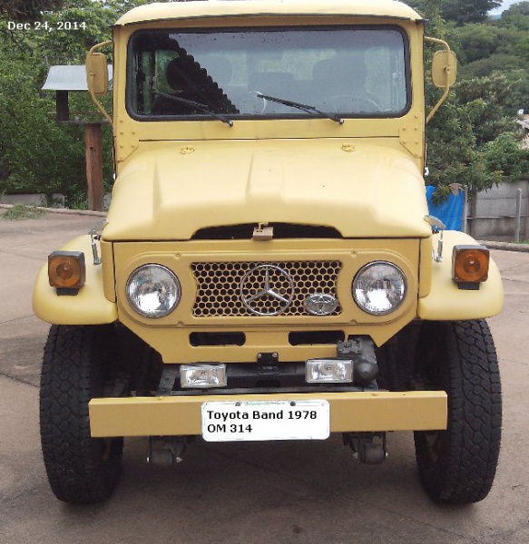

    Drago, muito obrigado pelas informações.
    Realmente R$ 14.000,00 é um gasto expressivo, mas como a produção deve ser muito pequena e artesanal, isto sempre aumenta muito os custos. Eu teria interesse em ter comprado o quadro do para-brisa de fibra, pois o meu estava muito podre na parte inferior. Agora vai ficar para o futuro KKKKKKKKK! Porém, nos dias atuais tudo indica que um bom serviço de funilaria fica mais em conta, porém a grande dificuldade está em se encontrar um profissional competente e honesto. Só DEUS sabe quanto me aborreci quando um funileiro safado tentou me enganar (PROCON, Fórum, devolução do pagamento e muito, muito aborrecimento). Quanto a resistência da fibra eu não tenho dúvidas, pois nunca tive nenhum problema com o VW-Buggy e o VW-BAJA. Além disso não enferruja, é leve e costuma ser muito fácil de reparar e pintar. Parabéns pelo seu Toyota. O meu Jipão é apenas 20 anos mais velho (1978), mas ainda vai rodar um bom tempo. E se alguma peça começar a apodrecer vou considerar substitui-la por fibra.
