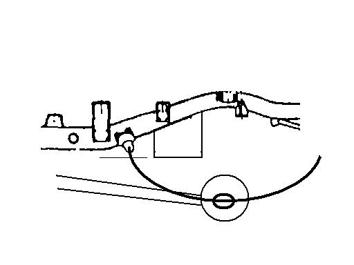

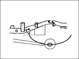

    Infelizmente vou entrar para o clube dos 'chatos' junto com o Guilherme. Você sabe que estamos todos torcendo e admirando o seu trabalho no carro, mas o cardã, o fucinho do porquinho e as cruzetas me dão a impressão que entrarão em contato com a bateria quando os feixes de molas estiverem flexionados.
    Chico
    Sem problemas Francisco! A colaboração/preocupação dos colegas deste forum, reforçam a fama de solidariedade e companheirismo da familia offroad.
    As fotos estão em um ângulo que realmente deixa dúvidas. Fiz um croqí. Nele dá pra ver a real posição da caixa. O fundo ficou praticamente alinhado com a base da mola, ou seja, para q o cardan venha a tocá-la, muita coisa já foi pro saco. Dêem uma olhada.

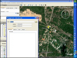

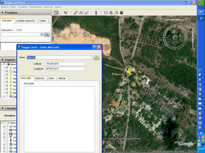

    Valeriano e demais colegas, Segue a localização da fibercar, é só colocar no gps. A Ana Maria (voz feminina do IGO) sabe o caminho de olhos fechados (kkkkkkkk)

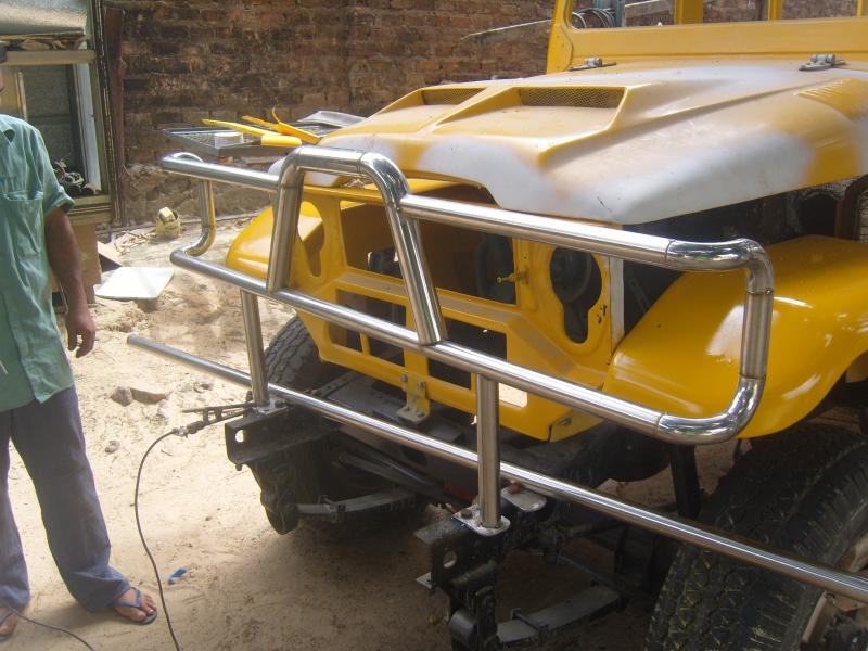

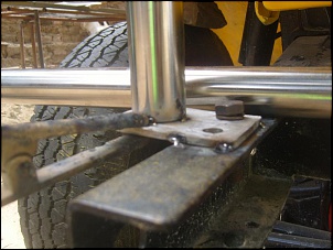

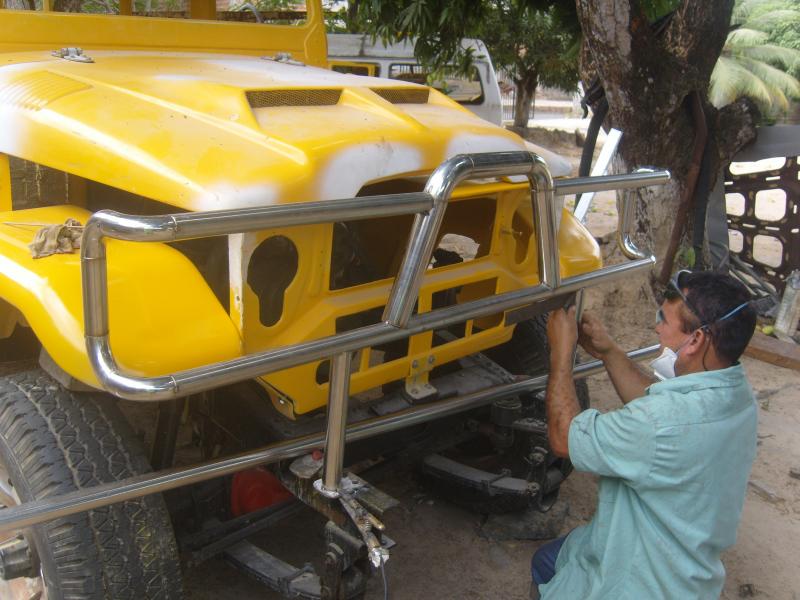

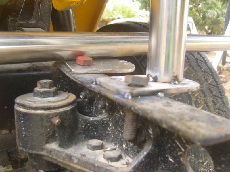

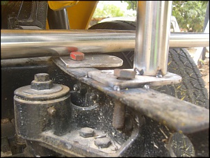

    Chegou a vez do mataburro
    Colegas. Decidí fazer o mataburro tmbm em inox, porém diferente das demais peças, este tubos tem a parede mais grossa (16), e a base de fixação é feita em chapa inox de 1/4".
    Miniaturas de Anexos Miniaturas de Anexos -ss100514.jpg   -ss100518.jpg   -ss100519.jpg   -ss100520.jpg
