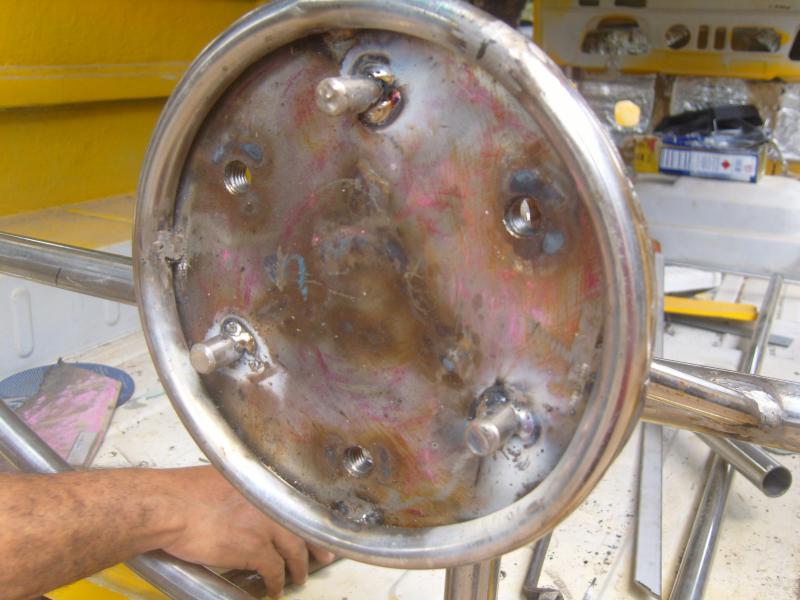

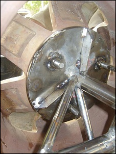

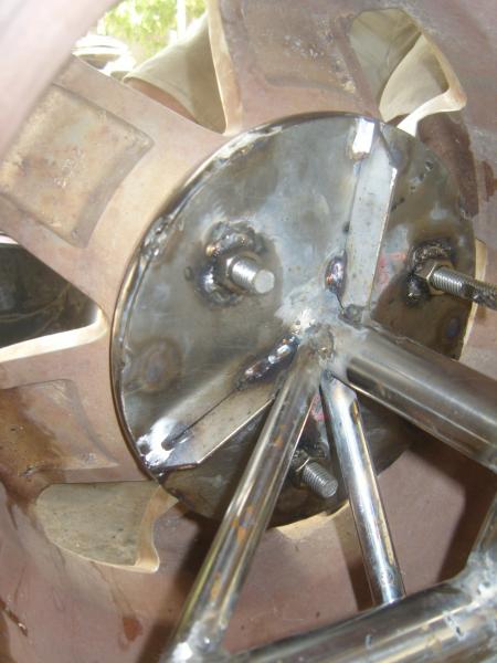

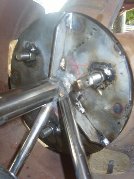

    Citação Postado originalmente por guilhermeabreu Ver Post

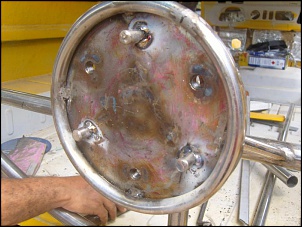

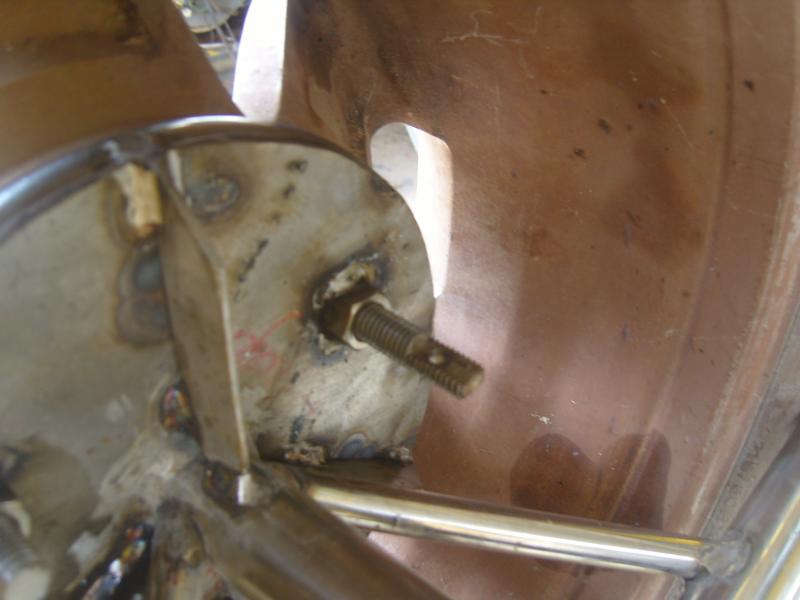

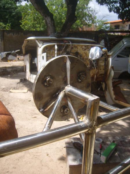

    ARNOLDO JUNIOR
    Estou achando olha bem o que estou falando ACHANDO que a solda da placa que segurará o estepe com uma área muito pequena de solda/fixação , acredito que com o uso e a trepidação irá quebrar alí , eu sugeriria a vc colocar 3 mãos francesas ligando aquele disco pela sua parte externa naquelas barras que fixam o disco uma em cada lateral e uma por cima pegando no início do cano central até a parte de cima do disco , não sei se me fiz entender .
    ABRAÇÃO , e a obra esta andando , PARABENS .
    Bem observado Guilherme! Ainda estão faltando tres nervuras que darão reforço, como mão fracesas, só que soldadas à chapa (já tá até pronto) amanha postarei as fotos, tive de colocar ainda um reforço adicional na cesta do galão (achei q tava trelando). Valeu pela dica!
    ARNOLDO JUNIOR
    Ok guilherme, seguem as fotos.
    Miniaturas de Anexos Miniaturas de Anexos -ss100303.jpg   -ss100304.jpg   -ss100308.jpg

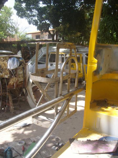

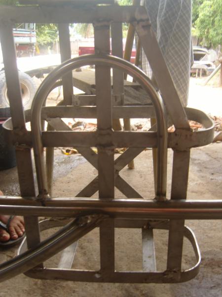

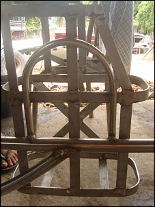

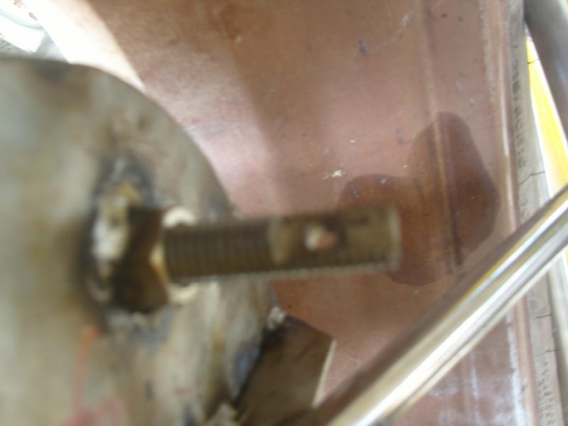

    Reforço na cesta do galão
    Quando fiz o primeiro teste, notei q a cesta tava trelando, coloquei uma alça e reforcei a amarração. Agora não trela mais.

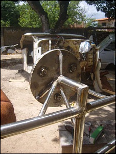

  • #281
    Guias de apoio para a calha
    pra facilitar a fixação, já que todos os parafusos (3) serão soltos, coloquei umas pecinhas para apoiar o pneu.
    Miniaturas de Anexos Miniaturas de Anexos -ss100306.jpg   -ss100309.jpg   -ss100311.jpg
  • #282

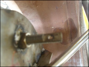

    Contra os "SÓCIOS"
    Para dificultar a vida deles, um dos parafusos vai pegar um cadeado.

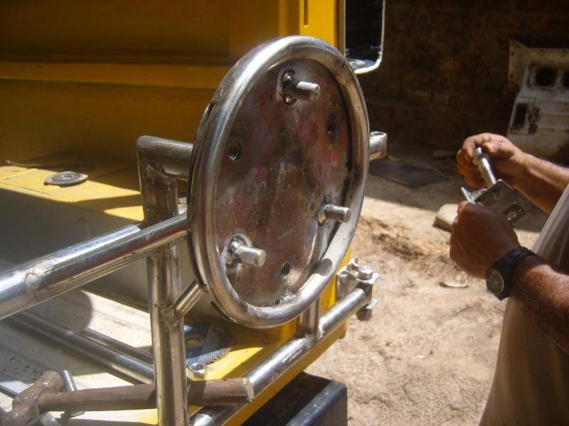

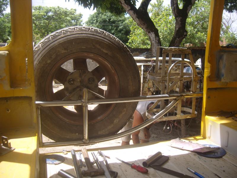

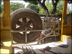

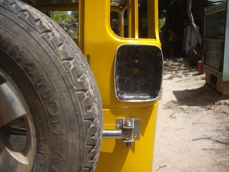

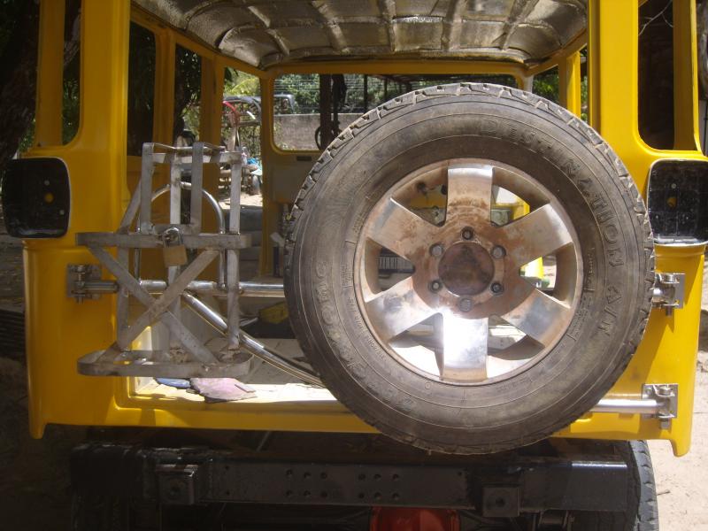

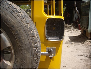

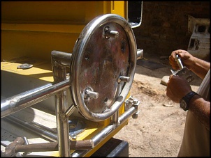

    finalmente tá pronto o sup-estepe e galão
    Agora o teste final. A posição do suporte é ieal para um pneu de até 33".
    Miniaturas de Anexos Miniaturas de Anexos -ss100315.jpg   -ss100316.jpg   -ss100317.jpg

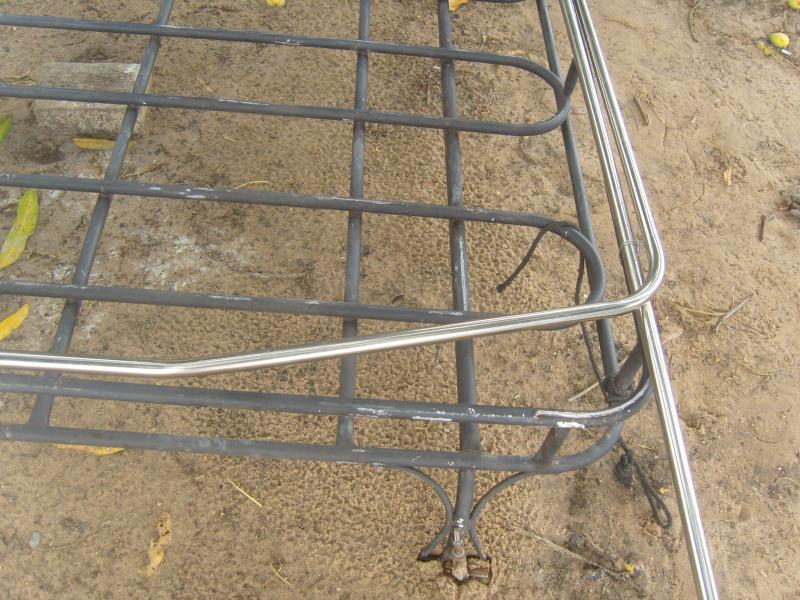

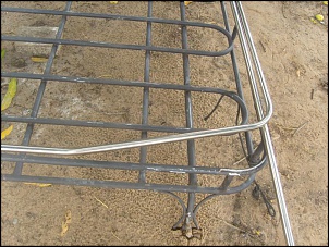

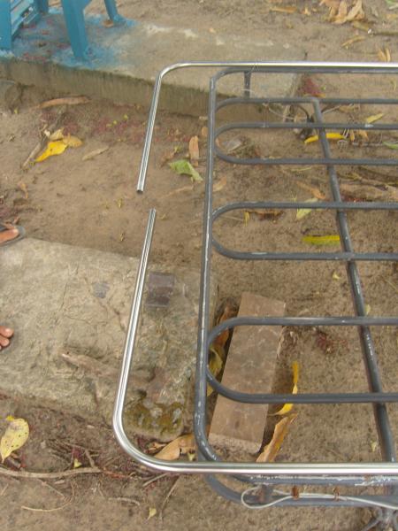

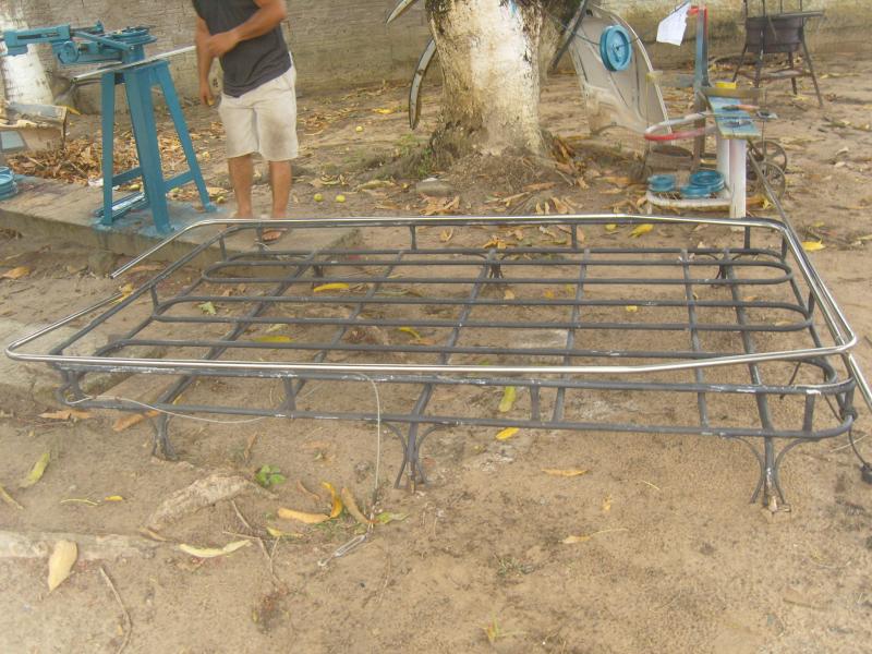

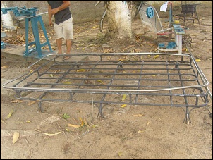

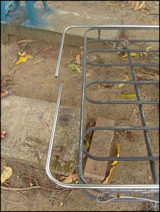

    Modelando o Bagageiro

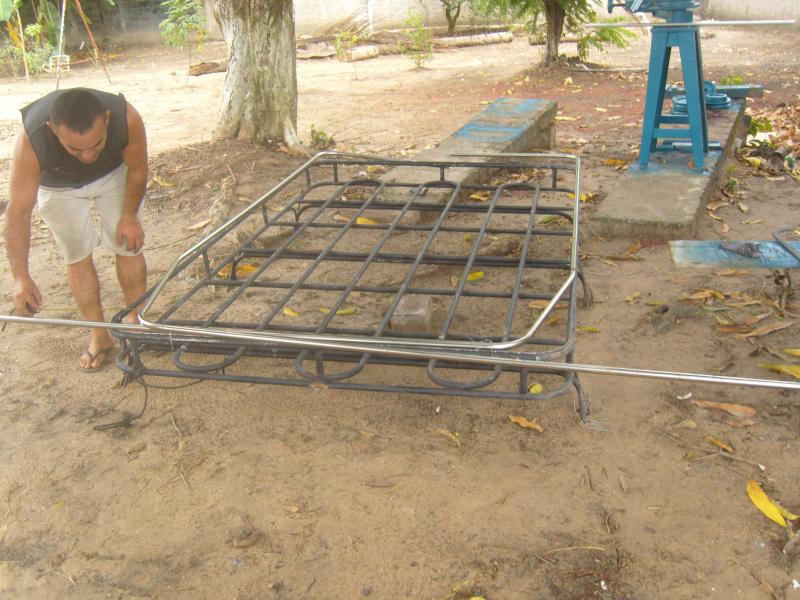

    Utilizarei como ponto de partida o bagageiro antigo, adicionei os 30cm e o delgado da frente que não constava na versão anterior. O tubo utilizado será inox 7/8" com parede 18.
    Miniaturas de Anexos Miniaturas de Anexos -ss100318.jpg   -ss100319.jpg   -ss100320.jpg   -ss100321.jpg

    Citação Postado originalmente por Arnoldo Junior Ver Post
    É ARNOLDO
    Vc é danadinho , já fez o reforço , mas ainda estou achando um pouco pequena a área do reforço , pois o esforço maior é na base do disco e este reforço só aumentou em +- 3cm que é a largura desta barra que esta soldada no cano central , esta me dando uma vontade de ír aí e colocar uma pequena mão francesa no tubo central até este reforço que vc fez de uns 6cm , seria um pequeno triangulo 4,5 cm de lado e a hipotenusa teria 6 cm , não sei se me fiz entender .
    Digo ísto pq o peso do pneu é muito grande e vibra muito com o andar do carro .
    Pensa aí e me diz alguma coisa . Eu tb adoro inox , todos parafusos que coloco no meu ENGESA são de inox , semana que vem vou comprar a carroceria de fibra .
    ABRAÇÃO
    É ARNOLDO
    ABRAÇÃO
    Guilherme,
    a chapa do disco é de 1/8", com as propriedades do inox e a área reduzida e reforçada pelas nervuras, acredito que não haverá necessidade de mais reforços, digo isto tbm contando com o apoio de borracha (sapatinho) no parachoque para o pneu. Entretanto a sugestão do amigo já está no cad, se tudo falhar.... E essa carroceria de fibra, qual o fabricante? Um abraço , valeu pela sugestão.

    AMIGO ARNOLDO JUNIOR
    Sei que o fabricante de sua carroceria de fibra a FIBERCAR é EXCELENTE mas infelizmente ela não fabrica para ENGESA , a que eu vou comprar é a TABATINGA do Fernando Filoni , que é muito boa tb segundo as pessoas que já compraram , se vc tem outra sugestão que seja bem vinda .
    ABRAÇÃO
