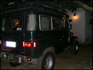

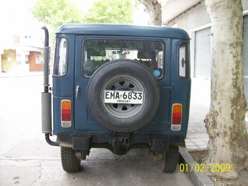

    Hola Arnoldo, antes que nada felicitaciones por tu trabajo esta quedando fantastica, es una belleza, pense en mandarte una foto de losa faros traseros que fabrique para mi band, pero llegue tarde, igual es bastante parecida la idea, me gusto la altura que le diste yo casi los coloco a esa altura y despues no me anime.
    Un saludo y nuevamente felicidades
    Gerardo

  • #206

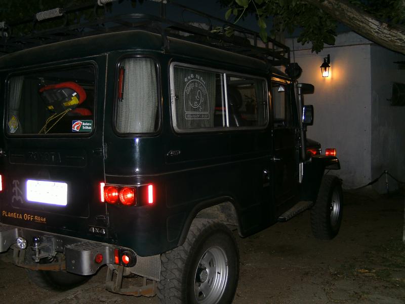

    será que ficaria mto estranho um bandeirante com lanternas de kombi?
  • #207
    Usuário Avatar de gbalero_URU
    01/12/2004
    Montevideo Uruguay/
    196
    Citação Postado originalmente por cRiPpLe_rOoStEr Ver Post
    Hola esas son de kombi, sería mejor si se le colocara la moldura de la lata de la kombi de esa forma quedarian mas afuera
    Gerardo

  • #210
    01/12/2004
    Montevideo Uruguay/
    196
    Arnoldo,essas lanternas traseiras, al igual que las mias, dificultan la colocación del escapamento elevado pues no te permiten dejarlo protegido por la curva de la carroceria, pero después de mucho tiempo yo desistí del escapamento elevado.
    La verdad que estas logrando una estética esclusiva en tu band . nuevamente felicidades
    Gerardo

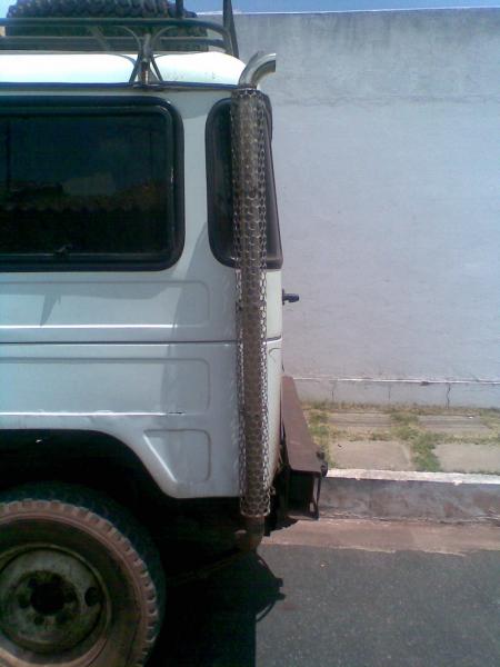

  • #212
    Citação Postado originalmente por gbalero_URU Ver Post
    Gerardo
    Caro Gerardo.
    Realmente a descarga terá de ficar de lado, mas essa era a posição original. Dessa vez eu vou alargar os estribos laterais para dar a ela um pouco de sombra. Obrigado pelas sugestões!

    Talking Fotos e Escapamento
    Citação Postado originalmente por Arnoldo Junior Ver Post
    Caro Gerardo.
    Mas a descarga TEM que ficar obrigatoriamente de lado. Se você instalar atrás é dito e certo que a fumaça do escapamento entrará dentro da cabine por qualquer orifício que houver na porta traseira, graças a excelente aerodinâmica de nossas Band.
    Quando você tiver as fotos dessa parte do bocal posta para a gente.... quanto mais detalhes melhor, vista da cabine, vista do paralama e quem sabe uma por baixo. Sei que é pedir muito, mas o pedido é de Toyoteiro para Toyoteiro...
  • #215
    Citação Postado originalmente por cristiano Ver Post
    Sem problema, Cristiano!
    Tão prazerozo quanto acompanhar essa reconstrução, é a possibilidade de compartilhá-la com vcs.

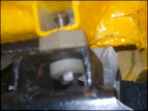

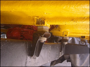

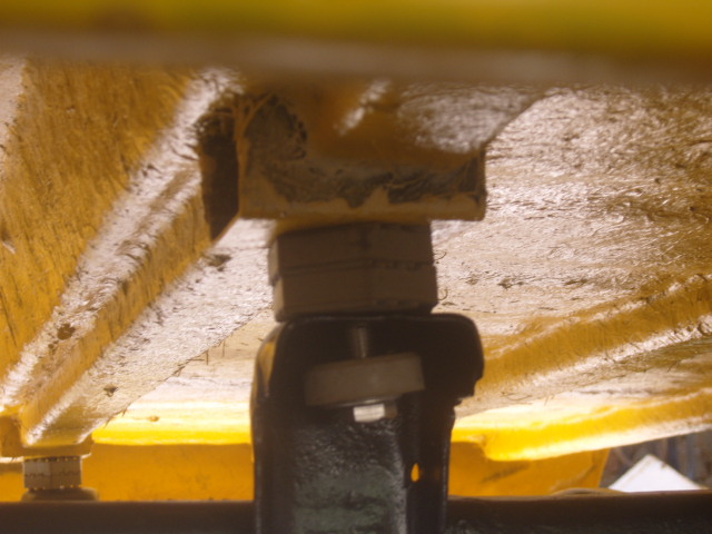

  • #216

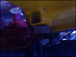

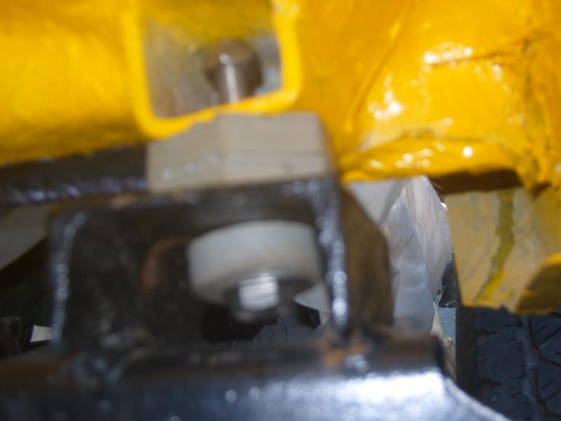

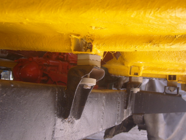

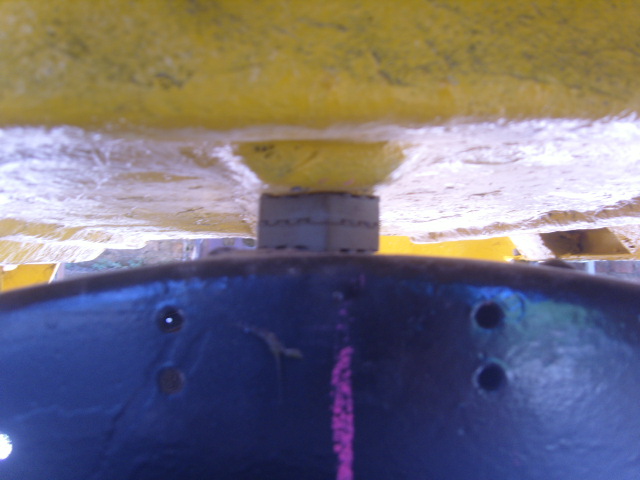

    Instalação dos calços (topkits)
    Já foram instalados os topkits. Ainda não foram tensionados...
    Ah! Verifiquei que no começo deste tópico ficaram algumas duvidas quanto aos pontos de fixação da carroceria. São todos em chapa soldados à fibra.
    Miniaturas de Anexos Miniaturas de Anexos -ss100145.jpg   -ss100149.jpg   -ss100152.jpg   -ss100146.jpg   -ss100144.jpg
