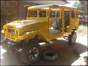

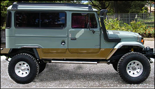

    Estou tentando deixar ela assim.acho que a cabine da importada parece ser maior que a nacional.
    Pra mim a cabine deles é feita a partir da cabine de uma 40 que equivale ao nosso jipe curto. Isso é uns 30 cm maior que a cabine da CD. Por exemplo essa abaixo com o chassis mais longo

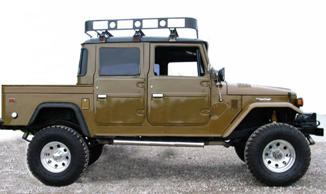

    Hercilio boa noite.eu já consegui uma cabine da picape com o curva-o e o caixote. to vendo se compro o teto da curta ou da cabine dupla. O que vocês acham.

    Na verdade, para o modelo que voce pretende, a única peça de picape a ser aproveitada é o curvão com o vidro traseiro.
    O teto poderá ser da Band CD em fibra de vidro.
    Quanto aos exemplos americanos, fique atento com relação ao tamanho do chassi, pois o entre eixos da Band longa, chamada de OJ50LV, é de 2755 mm enquanto a Land Cruiser longa, chamada de FJ75 é de 2950 mm, ou seja tem uma diferença de 20 cm.
    De todos esses que você postou, o modelo que mais me agrada é esse, mas seria preciso alongar o chassi no entre eixos em pelo menos 20 ou 30 cm .
    As dimensões são mais harmônicas e pode-se usar as portas traseiras da Band CD, que aqui são oferecidas em fibra por preço acessível.
    -532590d1468441855-cabine-de-fibra-pra-minha-band-longa-construcao-passo-passo-chop404.jpg
    Eu, particularmente, não gosto de carros com 3 portas. Preferiria investir um pouco mais pra ter as 4 portas.

    Dá uma olhada na sobreposição de imagens e veja a diferença de entre-eixos.
    É lógico que não há precisão nas medidas poque pode haver diferença nos ângulos das fotos, mas a proporção das imagens tomou por base a medida da porta dianteira que é idêntica em todos os modelos da série J4.

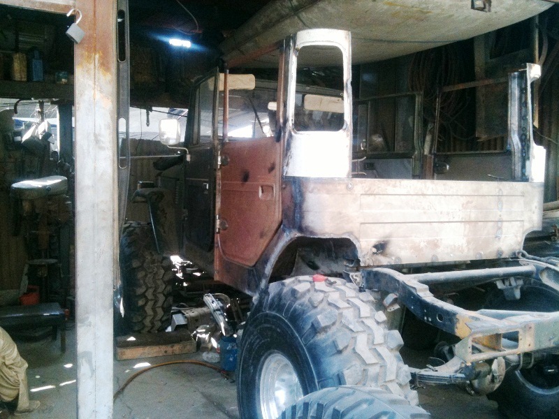

    boa noite.Eu tenho um cj5 30cm maior alonguei o meio do chassis e alonguei a frente capu e paralama a carroceria e toda 6cc amanha mando foto

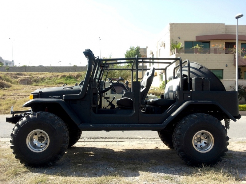

    em relação a toyota cd da foto na realidade era uma caminhonete e o cara alongo,esa cd foi feita no paquistao em islamabad o cara me mandou mais fotos ela e uma fj40

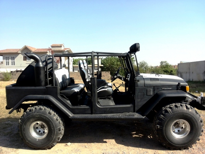

    Citação Postado originalmente por nei Ver Post
    boa noite na realidade ela e uma caminhonete e o cara alongou

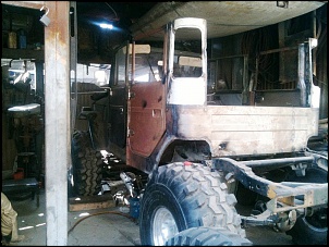

    Procura no fórum ih8mud.com as as viaturas que eles transformam. Ele pegam o caixote da 40 fecham a caixa de rodas e adaptam as portas traseiras. Deve ficar muito bom o espaço melhor que nossa CD

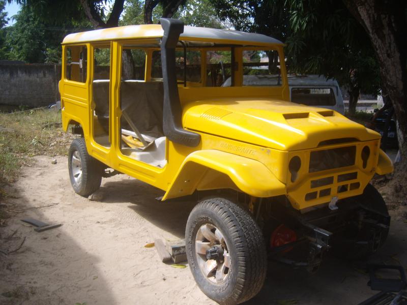

    [ATTACH=CONFIG]532841[/ATTACH
    Olha que interessante
