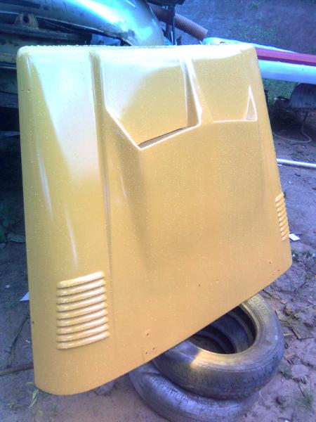

  • #136

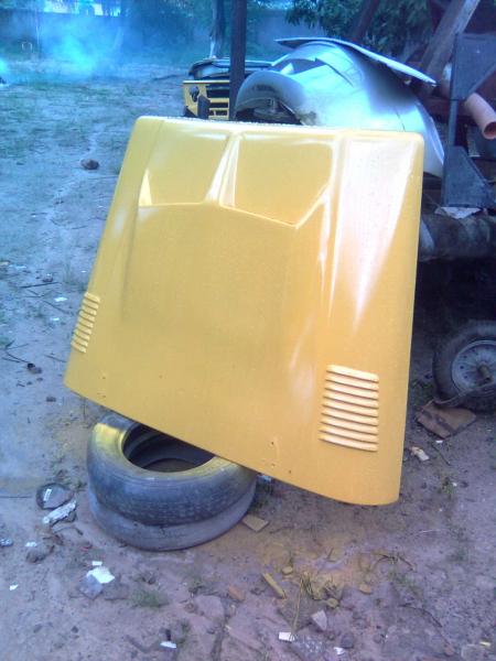

    O capô pintado
    A fota não está muito boa (tempo nublado) mas dá pra ter uma idéia.

    Citação Postado originalmente por Arnoldo Junior Ver Post
    Muito legal a entrada de ar. Não li o topico todo, capo é todo em fibra também ?
    Parabéns pelo trabalho!
