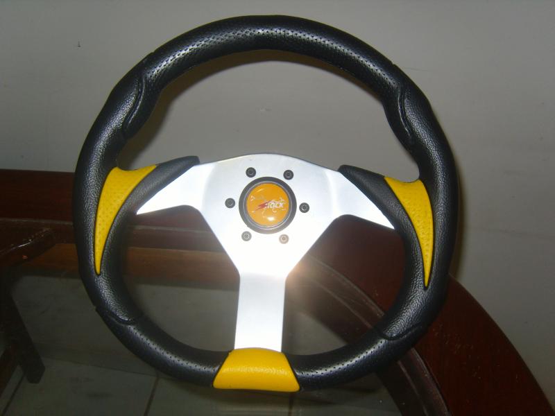

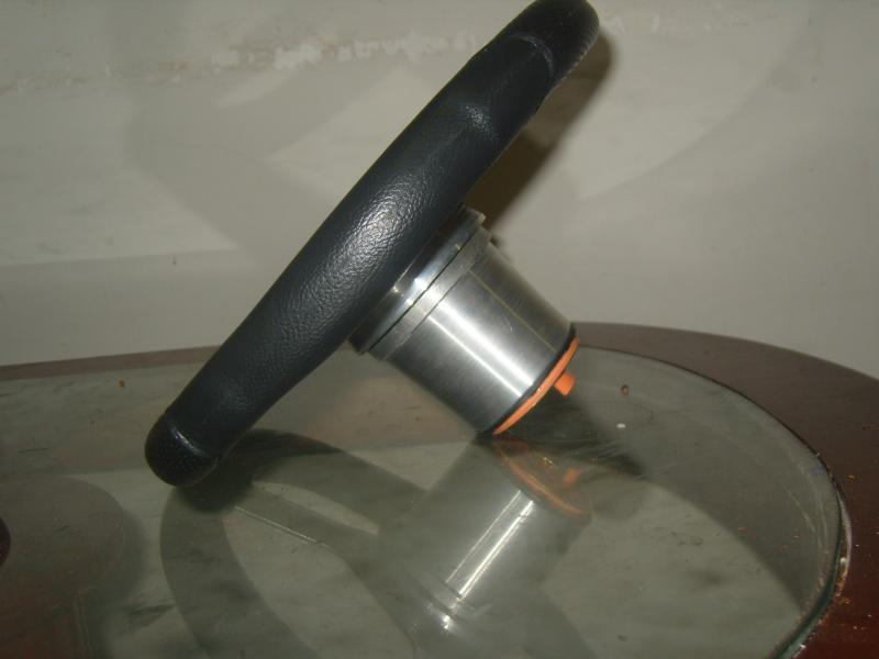

    Finalmente chegou o volante. É um FURIOUS da DAKOTA com um cubo da PAULISTA4X4.

    Citação Postado originalmente por Arnoldo Junior Ver Post
    Arnoldo, olha eu te enchendo a paciencia novamente...
    Instale o volante juntamente com os bancos na posicao definitiva, esses volantes com cubo em separado normalmente tem sua profundidade aumentada se comparado aos originais.
    Isso quer dizer que se voce nao olhar isso, pode ficar com o volante no seu peito ou no seu colo. Vai depender muito do seu tamanho e da posicao/altura dos seus bancos.
    Lembrando que a coluna original da Toyota nao tem regulagem de altura. A nao ser que voce esteja pensando na possibilidade de instalar outra coluna.

    Citação Postado originalmente por cristiano Ver Post
    De forma alguma Critiano! As opiniões dos colegas smpre são bem vidas. Os bancos ainda não foram instalados. Realmente o conjunto tem que ficar coeso, terei que instalar o voante e depois os bancos.
    mais uma vez obrigado!

    arnoldo, esse cubo por acaso tem algum sistema antifurto como no volante antifurto panther?

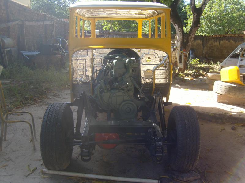

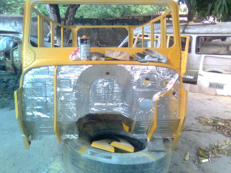

    Forro da parede corta fogo
    concluí o revestimendo primário da parede, to pensando em fazer o mesmo por dentro. utilizei um amanta asfaltica aluminizada (auto adesiva)

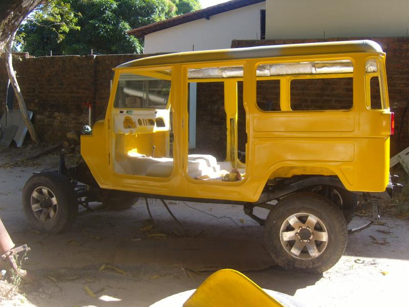

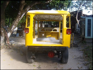

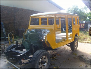

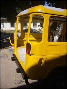

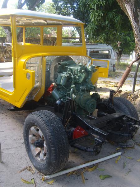

    Colocamos ontem tmbm a carroceria no lugar. Chegou a vez de instalar os topkits (calços de neoprene)
    Miniaturas de Anexos Miniaturas de Anexos -ss100112.jpg   -ss100113.jpg   -ss100114.jpg   -ss100125.jpg   -ss100115.jpg

    Citação Postado originalmente por cRiPpLe_rOoStEr Ver Post
    Colega Crip.
    O cubo é comum mesmo, pretendo instalar outros recurssos antifurto
  • #200
    hoje em dia quanto mais dispositivos antifurto melhor, principalmente num veículo que vai servir à tua família, aí tem que investir mesmo...

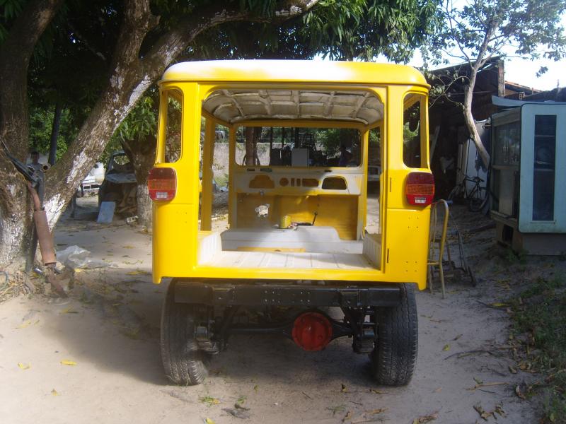

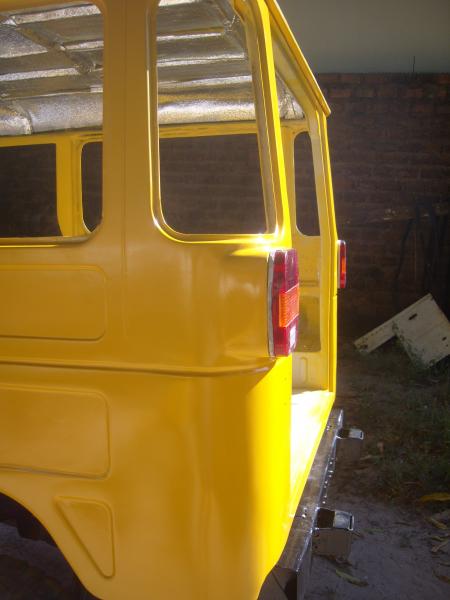

    Detalhes das lanternas
    Depois de acabado, o detalhe das lanternas...
    Miniaturas de Anexos Miniaturas de Anexos -ss100115.jpg   -ss100126.jpg   -ss100127.jpg
    esse espaço quadrado para fixar as lanternas ficou um tanto estranho...
