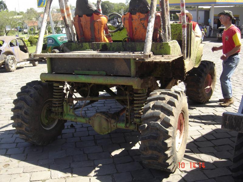

    aqui o que o pessoal usa bastante como link é a própria mola (do feixe de molas)... Pega a maior lamina do feixe, corta ela pela "metade", deixa ela apenas do chassi até o eixo, dali pra frente corta... acho que minha explicação ficou meia confusa, mas vou postar uma foto para simplificar... -cotipora-2009-104.jpg

    Citação Postado originalmente por junior888 Ver Post
    Isso pode ser muito simples, mas não consegue segurar o eixo adequadamente no lugar.
    Vai permitir axle wrap entre outros efeitos indesejados.
    Um amigo montou assim um jeep de indoor, ficou bom, mas tinha wish bone também nos dois eixos.

    Citação Postado originalmente por Renato Fraga Ver Post
    aqui tem duas f75 e dois jeeps com essa suspenção... até onde eu sei nunca tiveram problemas... será que para uso urbano/viagens, nao da pra fazer assim?

    Já vi um Jeep Nissan com molas semi-elípticas cortadas(1/4 de elipse) usadas com os links, molas eram de caminhão e o motor 4.9, resultado: Cardan não aguentou uma pisada... Axle Wrap total...
    Junior,
    Pensei nisso. Mas só dá certo se a posição do eixo for mantida por uma barra anti-wrap.
    Já que vai ter que gabaritar a geometria e instalar a barra-anti-wrap, compensa investir em um 2 link do Troller ou Engesa.
