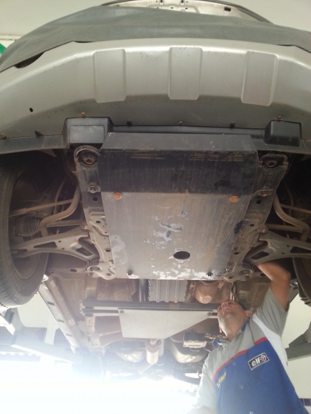

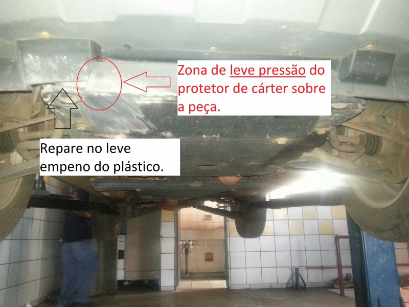

    Olá Conrado,
    Eu comprei os protetores da NewTrack pelo site deles, quais sejam: O protetor de cárter e eixo dianteiro e o protetor de caixa de redução.
    No geral gostei dos produtos, são bastante robustos e projetados para não provocar qualquer ruído. A única coisa que incomodou foi que o protetor de cárter ficou levemente sobreposto sobre o plástico que cobre o gancho de reboque dianteiro do carro.
    No meu caso, isso acabou gerando um leve empenamento neste plástico, que cresceu um pouco após a frente dele raspar na terra. Como dá algum trabalho retirar e por de novo o protetor (afinal, precisaria de um elevador), por enquanto deixei assim mesmo. Em anexo vão as fotos dele instalado, antes e depois da "bitoca" no monte de terra rs.
    Antes (nesta foto dá para ver o protetor da caixa também):
    Anexo 447577
    Depois:
    Anexo 447578

    Postado originalmente por conradogf Ver Post
    Obrigado! Octávio "O Sarmento", ainda na produz para este modelo... Se tivesse não teria nem dúvida de comprar dele!
    Me falaram dos protetores da 4WD Brasil (Mooca, São Paulo). Alguém tem referência?
    Abraço.

    conradogf
    Obrigado Eduardo.
    Vou pesquisar a New Track.
    Estranho parece que a peça não fica no eixo do carro, por isso encosta na proteção de plástico direita e não na esquerda...
    Abraço.
  • 21/01/2014, 15:11
    eduardopks
    Se olhar bem a primeira foto verá que o protetor fica alinhado com a frente do veículo (repare os recortes no pára-choque). Na verdade, essa parte de metal do fundo do carro é que tem um deslocamento em relação ao seu centro.

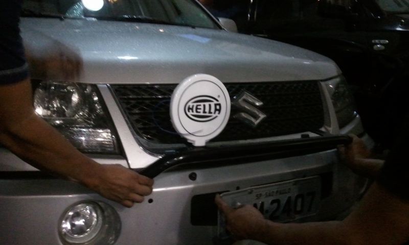

    1 Anexo(s)
    Será que vai ficar bom esse suporte? Encomendei mas não tenho certeza se não vai ficar estranho.
    O Serrano vai fazer um pouco mais curto, este aí é da L200.
    Anexo 451661
    Postado originalmente por higatetsuo Ver Post
    Quando coloquei o parachoque na 4WD não tinham o protretor de carter/trasmissão. Comprei da na New Track.
  • 18/02/2014, 18:28
    eduardopks
    Ele vai diretamente no parachoque? Ou vai até embaixo?
