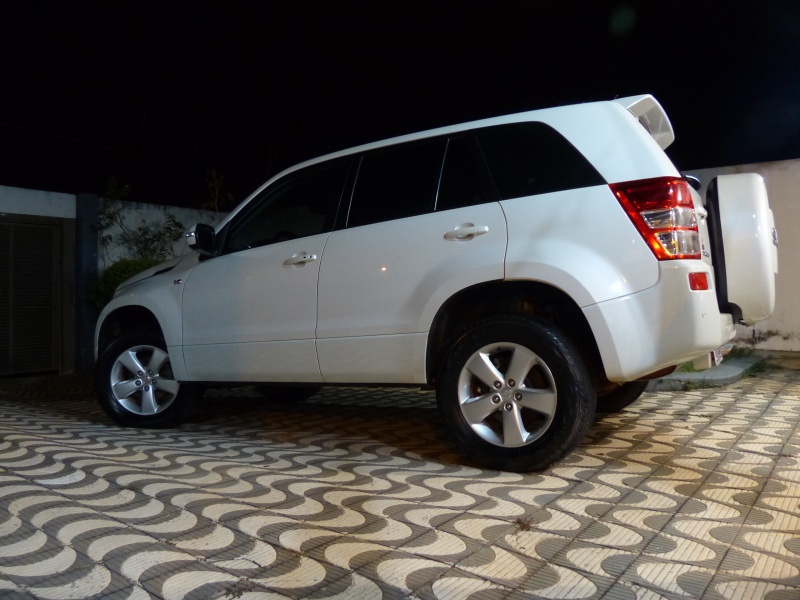

    Estribo novo
    fiz umas trilhinhas ontem e o estribo foi pro saco. Mas as portas estão intactas, apesar que do lado do passageiro não abrir por causa do amassado no estribo.
    Gostaria de saber se o tipo cilíndrico é mais resistente que o tipo chato? Caso não consiga desempenar terei que comprar outro.
    É a primeira vez que vejo o carro com Lift e sem estribo. Agora deu pra ver como ele está alto. Dá muita diferença pro modelo normal.
    Segue um foto sem estribo.Anexo 433944

    Oi Guilherme,
    Os estribos que vendem como acessórios não são apropriados para trilha, são apenas enfeite, se você quer um para proteger nas trilhas e que não amasse tem que ser um robusto chamado lá fora de "rock sliders" só que alem de serem bem mais caros, por aqui você tem que mandar fazer. Eu já pensei em importar isso mas o preço é proibitivo com o Dollar altp do jeito que está. Nunca vi estribo tubular para o GV, mas se forem iguais aos da TR4, vão amassar do mesmo jeito.

    Eu já procurei esses Rock Sliders mas não achei. Para mim só servia pra carros com chassi. Eu to querendo esses iguais ao TR4 mesmo. Já ajudam bastante. Durante toda a trilha o meu estribo bateu no chão várias vezes mas não amassou.
    Foi só no final depois que já tinha saído da trilha que foi fazer uma gracinha e subi um morro de 34º e no final era quase 90º a saída. Falaram que só Troller subia. Como fui no embalo, ele bateu forte o estribo no chão. Só tento de novo lá se tiver de Troller agora.rsrs
    Por isso acho que esses normais aguentam, se não fizer besteira como essa.

    Faz fala o estribo? Deixa sem!! Bem mais legal... =)
  • 09/10/2013, 13:32
    guilhermejcp
    Postado originalmente por felippetti Ver Post
    Pior é que faz falta. Minha esposa e filha já estão reclamando que tá difícil entrar no carro e acaba sujando a roupa e por aí vai.
    Além disso, morro de medo de bater forte uma porta e estragá-la.
    Mas concordo com você, fica mais legal e com muito mais cara de Jipe.
