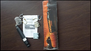

    Em tempo:
    O mecânico falou que o amortecedor de direção melhora bastante os trancos sentidos no volante quando se passa em trepidações.
    Alguém já instalou? Acho que o Rodrigo da RC 4x4 tem o kit.
    Vale a pena ou só vou mascarar futuros problemas de shimmy?
    Marcus Neves
    Jimny HR 2011
    24/10/2011
    cjs/SP
    913
    Marcus, que bom que resolveu.
    O amortecedor de direção realmente ameniza os trancos à custa de perder um pouco de agilidade no volante.
    Na estrada também ele aumenta a estabilidade aparente já que fica muito mais fácil manter o volante firme alinhado a frente.
    Quando o meu está desbalanceado eu sinto do mesmo jeito. Claro que vibra bem menos, mas pra quem tá acostumado dá pra perceber que a vibração ou folga tá lá, mesmo que mínima. Já se for daquele shimmy violento ou o famoso death wobble em que a direção vibra tanto que todos a bordo acham que vão vestir o paletó de madeira, o amortecedor de direção também não adianta.
    boa sorte,
    Thiago
    Citação Postado originalmente por Marcus Neves Ver Post
    Em tempo:
    Em tempo:
    Instalei um amortecedor de direção da Cherokee no meu Jimny e ficou excelente. O tal do SHIMI desapareceu e eu ja estou ha mais de 15000km sem ter q fazer balanceamento. Foi a melhor coisa que eu pude fazer. Não afeta em nada na dirigibilidade, tampouco na agilidade. Foi só alegria.

    Citação Postado originalmente por Rogê Ver Post
    Rogê
    Valeu pela informação, este vai ser o próximo investimento.

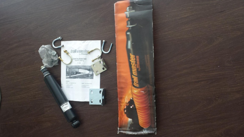

    Você teve que fazer alguma adaptação? Segue o que eu encomendei. Não é a mesma coisa da imagem que vem na caixa e nem vem com guarda pó (item opcional, comprado a parte).
    Yellow Jimny 4ALL BF Goodrich A/T 215 Armrest JIMNY TRAIL MASTER STEERING

    Citação Postado originalmente por José Ricardo M. Rubião Ver Post
    Amigo vc soldou ou adaptou com abraçadeiras?
