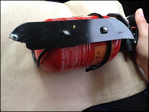

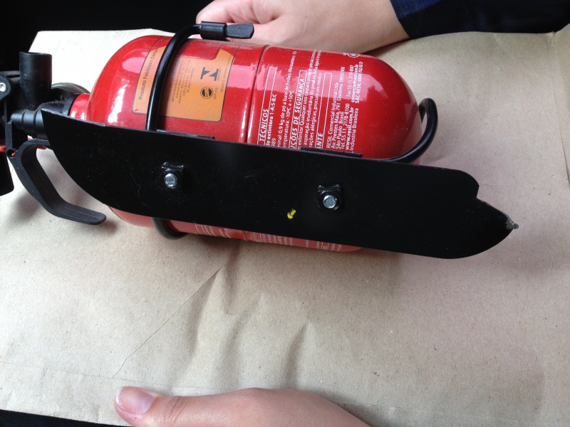

    Fui premiado mais uma vez, agora o suporte do extintor de incêndio quebrou.
    É um problema sério este suporte ter quebrado, em uma batida o extintor solto não é uma boa idéia. Seria prudente inspecionarem seus suportes a procura de trincas para saber se é um problema do material ou só azar meu mesmo.
    Mandei as fotos para a Rakki para ver se a garantia neste caso funciona....
    Lembrando que a chave também não está funcionando (botões de abrir e fechar) e na última revisão trocaram a pilha e não resolveu. Me passaram que eu preciso pedir e arcar com uma nova chave. Cadê a garantia? Pedi novamente a solução.
    Sem esquecer que a suspensão estava com barulho e a Rakki queria trocar os quatro amortecedores por R$ 1.000,00 alegando que as buchas estavam gastas, foram trocadas apenas as buchas superiores dianteiras por R$ 150,00 e o barulho sumiu.
    Paguei em todas as revisões o alinhamento do carro, serviço este que nunca ficou bom.

    A fabrica da Suzuki no Brasil ainda não tem o ferramental para fazer um suporte de extintor? Precisa importar? O que é fabricado no Brasil então?
    Segue a resposta do consultor técnico:
    Sr Marcus,Boa Tarde!
    A Previsão da chegada do suporte do extintor é para o final deste mês.
    Como não tinha na fabrica em goias,está sendo importado do japão.
    Atenciosamente.
    Hilton Batista
    Consultor Técnico
    Av. Das Nacoes Unidas, 19667
    Vila Almeida - São Paulo - SP.
    Tel:(11) 2526-6000 Ramal:6016
    Fax:(11) 2526-6035
    Cel:(11) 99374-0581
    Marcus Neves
    Jimny HR 2011

    Acho que só o Brasil obriga a ter extintor de série. Acredito que foi a SR quem colocou nos japa. Conversa fiada essa de importar do Japão, hein?

    Thix
    Também estou achando estranho está conversa de importar.
    Tudo isso porque é um suporte de extintor, se fosse uma peça do motor o carro estaria parado aguardando a importação.
    Enquanto isso o extintor está solto no carro.
    Pós-venda ou a garantia da Suzuki só funcionam quando é para pagar as revisões.
