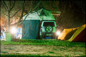

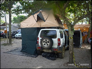

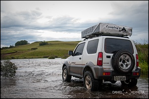

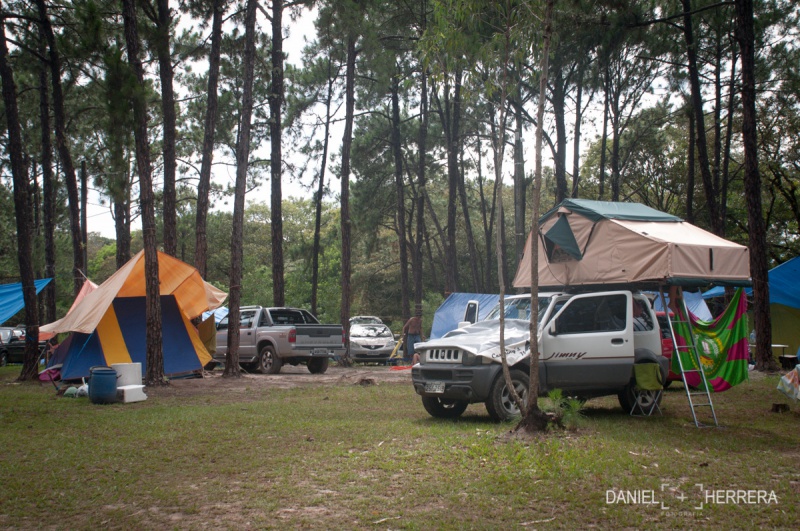

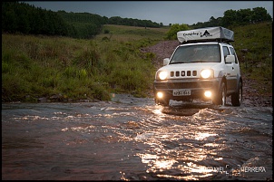

    Olá amigos,
    depois de muito pesquisar, pensar, ler opiniões, acabei comprando uma barraca de teto para colocar no Jimny.
    Sei q vários relatos dão conta de que não é prudente, e concordo parcialmente, pois a dirigibilidade aumenta, porém não é nenhum grande problema, quando se tem prudência e consciência do que temos acima de nós, ou melhor do carrinho.
    Anexo, mando algumas fotos do Jimny "Suzi" com sua garagem portátil!
    Abss.
    Daniel
    Caxias do Sul/RS

    Daniel, MUITO BACANA essa barraca, é uma das coisas que eu sempre penso pro meu...
    Obrigado pelas fotos

    Também curto essa barraca!
    O cara tá de parabéns!

    Daniel
    Curti a barraca, mas tenho uma pergunta: Se precisar sair com o carro é necessário desmontar tudo, ou existe algum suporte provisório para sustentá-la?
    WRANGLER 07: BF32"/+1"/bieletaJKS/rockslider/ KYRON 11: AT 31"/+30mm/skidplate
    ex-JIMNY 01: AT BF235/75R15/+3"Procomp
  • #2676
    29/09/2011
    Caxias do Sul/RS
    11
    Citação Postado originalmente por Mauro B Ver Post
    Daniel
    Olá Mauro,
    Neste período do ano, acabo deixando ela em cima do carro, pois pouco saio na rua com o carro.
    mas quando saio, ela vai junto, pois minha garagem está no limite de altura e permite entrar e sair numa boa.
    Mas, estou bolando um sistema para instalar elas de forma fácil no rack do carro, coisa de 15 min entre colocar e dar aperto.
    Eu só desmonto ela do carro quando vou ficar um período maior sem uso dela.
