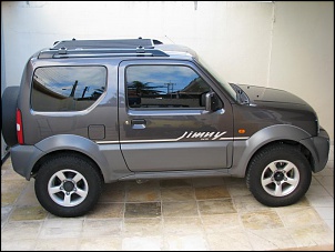

    Usuário Avatar de J Carlos
    18/05/2010
    Maceió/AL
    292
    Já viu o cinza ?

    gugabh.
    Esse lance de cor é muito pessoal. Entre o preto e o prata eu ficaria com o preto para poder "envelopar" de preto fosco.
    O cinza do J Carlos é muito bonito, o meu é branco, coloquei pelicula verde (G20) e ficou bem legal.
    De todas as cores do Jimny a única que não gostei mesmo foi o verde metálico. Branco, Preto, Cinza, Vermelho... todas bacanas, vai do gosto!.
