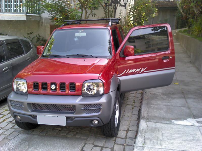

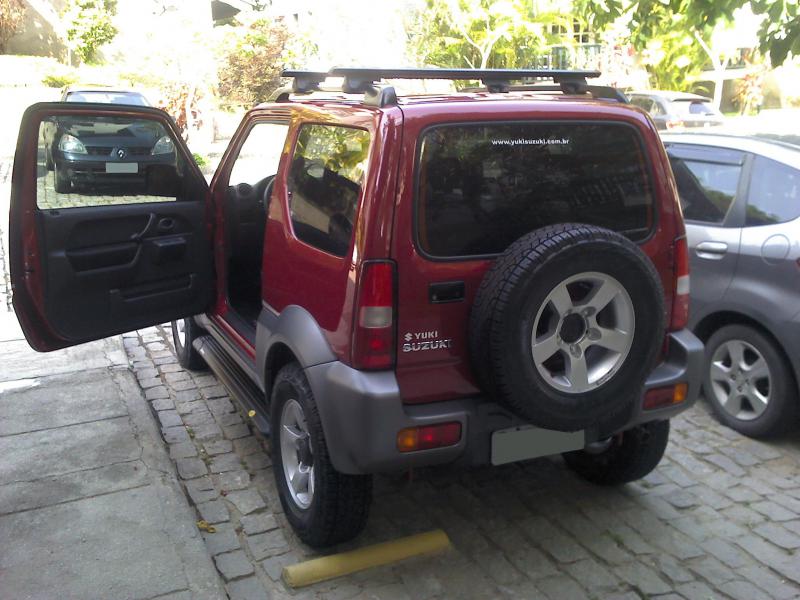

    Pessoal, obrigado pelas respostas. Aproveito para postar algumas fotos.
    Abs!
    Jimny 2010 compensa?-jimny-1-sem-placa.jpgJimny 2010 compensa?-jimny-2-sem-placa.jpgJimny 2010 compensa?-jimny-3-sem-placa.jpg
