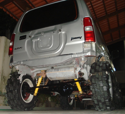

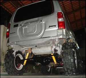

    AMIGO, se vc colocar apenas os calços nao mexerá em nada com o caster...vc só precisara corrigir o caster se levantar o carro trocando as molas, mas ai nao tem jeito, o caster vai ficar negativo mesmo. No inicio do ano eu fiz um teste e coloquei as molas do Suzuki Vitara no meu Jimny, as molas sao 2 polegadas maiores. O carro ficou show de bola, muito mais alto que o original, mas o caster ficou 3 graus negativo,o que mudou um pouco o jeito de dirigir o carro. E nao dava pra corrigir, só se trocasse as barras fixadoras do eixo dianteiro por barras maiores (veja as fotos do carro levantado em anexo). Para isso usei 2 alongadores de amortecedor na dianteira e dois na traseira, assim usei o amortecedor original do carro.
    Caso vc coloque apenas o calço nao precisará mexer em nada. Mas calço de 1 polegada no máximo, mais que isso vcterá que trocar os flexiveis de freio e a barra de direçaõ.

    Não entendo nada de mecanica, minha duvida Rogê, é se colocar o kit da OME de 1,5" terei q mudar algo no carro? Vç tbem comentou que o " jeito " de dirigir o carro muda um pouco, muda em que??
