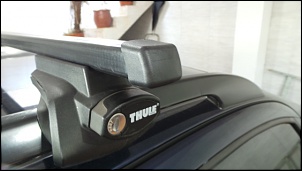

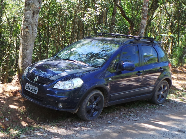

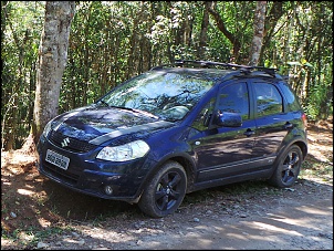

    Já respondi esta pergunta uma vez aqui no forum.
    Tenho rack de teto Thule, com bagageiro.
    Escolhi a Thule pela qualidade, que considero melhor que as demais marcas.
    Modelo 757 com chave. Fácil de instalar, seguro, rápido para remover ou trocar de lugar.
    Na época comprei a barra transversal de alumínio quadrada (era mais em conta), tem outros modelos de barra com aero-dinamica melhor. A quadrada faz um pouco de zumbido acima de 100KM/h
    Vai uma foto>

    Bacana esse da Thule.
    Vi um de alumínio com chave. O anúncio do ML diz que é para SX4, mas o vendedor afirmou que serve em outros carros. A minha dúvida é se o encaixe na longarina tem realmente o mesmo perfil do SX4.
