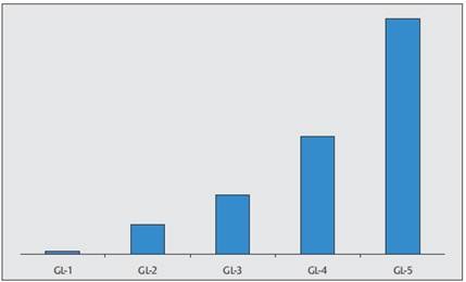

    Segue a pergunta formulada aos técnicos da Mobil e sua respectiva resposta:
    Boa Tarde!
    Após rodar 50.000km , vou substituir o óleo da caixa da transmissão manual do meu veiculo, um Suzuki SX4 2012.
    No manual está recomendado a utilização de um óleo API GL-4 SAE 75w90 e na Concessionária Suzuki eles só tem para vender o Mobilube 1 75W90 GL-4/GL-5 que atenderia as duas especificações.
    Segundo alguns artigos técnicos, os aditivos do óleo GL-5 não seriam compatíveis com alguns metais amarelos da transmissão, como os anéis sincronizadores.
    A pergunta é, se utilizarmos o Mobilube 1 75W90 GL-4/GL-5 teríamos algum problema a longo prazo com esse metais amarelos da transmissão? Ou posso utiliza-lo sem medo?
    Atenciosamente,
    Eng. Guilherme Maccari
    Resposta:
    Guilherme, bom dia.
    A especificação para transmissões manuais API classifica a performance de lubrificação dos óleos em função da sua aditivação. Essa classificação é dada ao óleo a partir de uma série de testes em que o óleo é submetido. E ela funciona de forma crescente. Ou seja, as classificações API mais altas superam em performance de lubrificação as classificações anteriores, conforme a tabela abaixo:
    Nosso óleo MOBILUBE 1 SHC 75W-90 possui classificação API GL-5. Logo, ele pode ser aplicado em transmissões que requeiram aprovações API GL-4 ou inferiores. Sua aditivação é feita para que ele possa atender aos requerimentos de lubrificação da transmissão em si; como aditivos anti-oxidantes, anti-desgaste e principalmente, aditivos de extrema pressão (que fazem com que o óleo mantenha o filme lubrificante quando sob cargas elevadas). O fato dele possuir classificação API GL-5, significa que ele tem melhor aditivação em relação às classificações API inferiores.
    Concluindo, pode usar sem problemas esse óleo em sua transmissão, pois ele possui melhor aditivação que os óleos API GL-4 para a aplicação em transmissões manuais.
    Em caso de dúvida, continuo a disposição.
