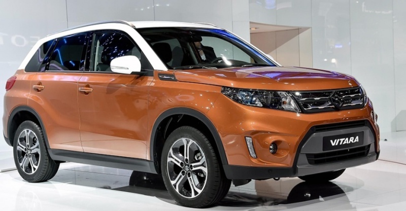

Ae Galera, apresentado oficialmente o Novo Vitara 2015.
Anexo 479400
Anexo 479401
Pelas fotos do protótipo eu achava que era mais sofisticado, não sei por quê. Olhando agora não me parece muito distante do S-Cross.
O que acharam?
Agora sim. A GV tava precisando de uma reforma no visual depois de 25 anos....
Ambos, a nova Vitara e o S-Cross, tem a tecnologia All-Grip. Será que são montados na mesma plataforma?
Motor 1.6 de 120 cavalos, achei fraco.
