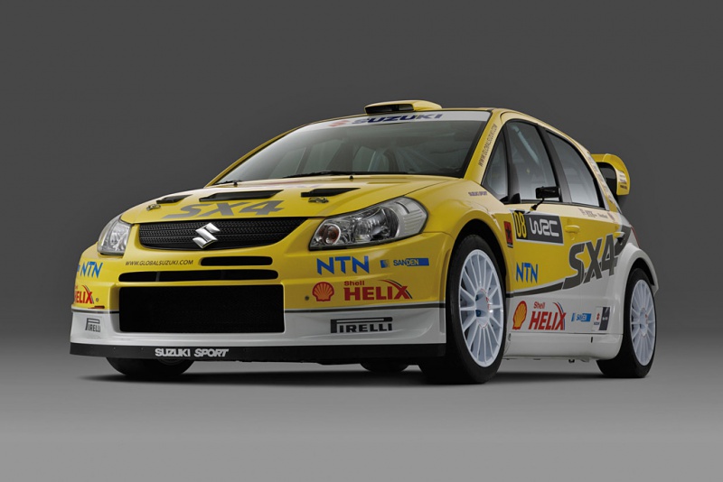

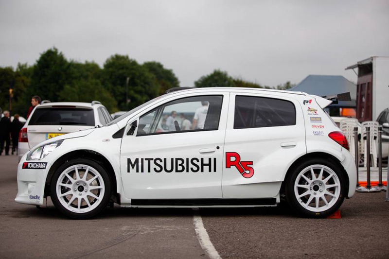

Lançamento da Mitsubishi para o WRC.... Não lembra o SX4 que também participou do WRC em 2008?
