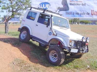

    Como não dá mais para chamar a minha viatura de "originalzinho", resolvi abrir um tópico para o meu Jipe. O Suzuki Samurai CJ.
    Segue abaixo os dados da viatura:
    Motor Suzuki Original 1.3 L
    Coletor de escape dimensionado 4x1 Truck
    Caixa de transferência Suzuki (Suzuki Samurai 1992)
    Kit de Redução X-Crawler 4.16
    Snorkel Todo Terreno
    Protetor de tanque RC4x4
    Protetor de caixa de transferência RC4x4
    Engate de reboque tipo exportação Keko
    Body Lift de 1" RC4x4
    GPS Garmin GPSmap 176
    Rádio VHF Icom IC-2100H
    Rádio PX Maxon MCB-30
    Quebra-mato RC4x4
    Guincho Work 9000
    Faróis de Milha (com lâmpadas de 100W)
    4 Amortecedores HDS 9102
    Molas especias, 4" maiores do que as originais
    Kit de suspensão de 4", com apoio para os amortecedores dianteiros e correção das barras Panhard
    Rodas 15" x 7" (offset -12mm) Mangels
    Pneus Scorpion Mud 30" x 9,5" Pirelli
    Breve:
    Rodas 15" x 8" (offset -25mm) Mangels
    Pneus MT 31" x 10,5"

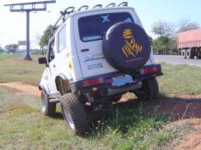

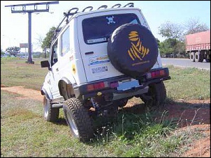

    Abaixo tem umas fotos da viatura em um teste da nova suspensão:
    Só não subi mais porque acabou o morro e a suspensão ainda tinha curso para abrir...
