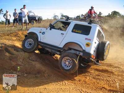

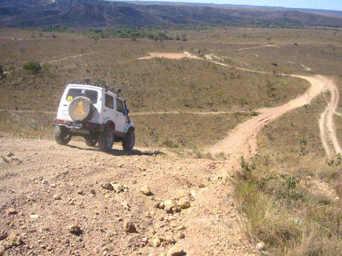

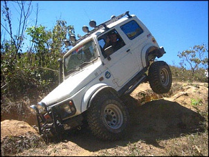

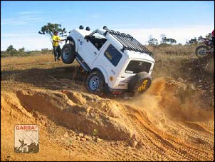

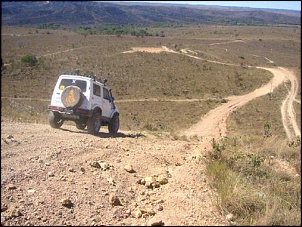

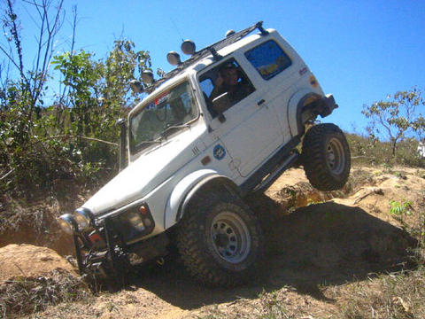

    Finalmente neste fim de semana fiz a trilha de estréia da nova suspensão do CJ.
    Como aqui em Brasília está seco, fizemos uma trilha basicamente com erosões. As impressões que eu tive foram:
    O conforto do jipe melhorou, apesar de não ser tido o ponto principal do projeto. 8)
    Nas erosões o jipe consegue ter mais tração, já que as rodas descem mais do que antes. Como eu fiz a trilha junto com um Samurai original, nos pontos em que ele ficava com as rodas no ar, perdendo a tração, eu conseguia passar numa boa. Paceria jipe com bloqueio...
    Resumindo: a suspensão está aprovada!

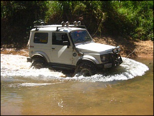

    Grande All,
    nova fotos, agora com os pneus 31"
    Miniaturas de Anexos Miniaturas de Anexos Suzuki Samurai - CJ-2563.jpg   Suzuki Samurai - CJ-2590_926.jpg   Suzuki Samurai - CJ-2610_189.jpg
