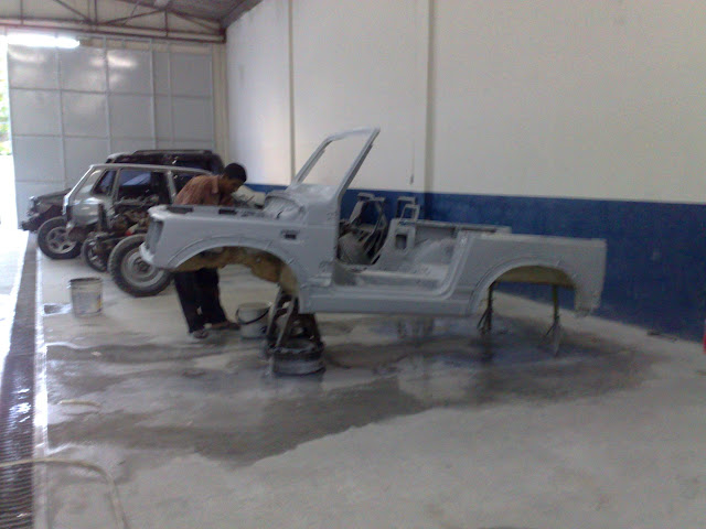

    Primer.
    Por baixo:
    TRITON HPE 3.5 V6

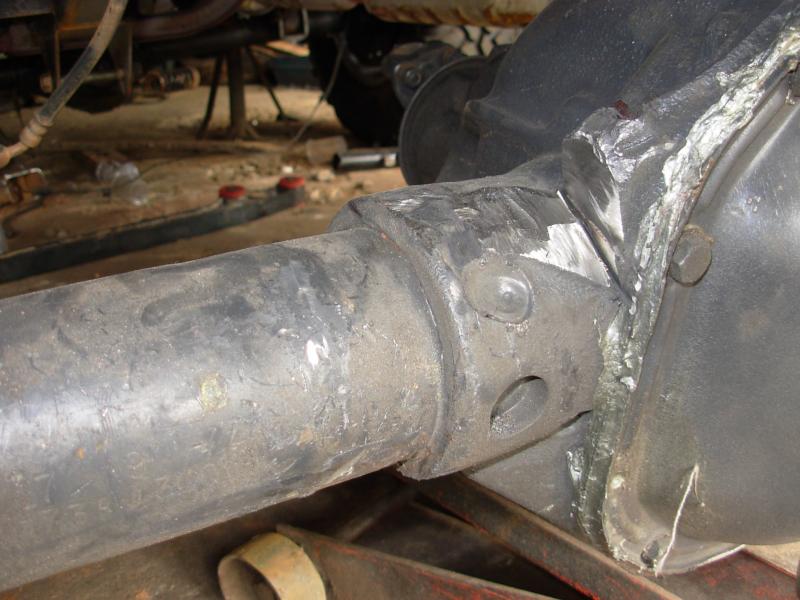

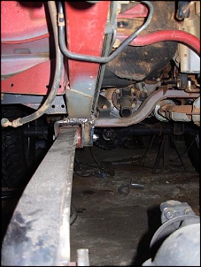

    Alvaro, parabens!!!
    Rapaiz voce comprou o kit de suspenção que era do João Gomes não foi??
    heheheh Eu comprei este kit do Fabil para colocar no meu, era só para mecher um pouco na suspenção....e voce viu onde fui parar hehehehehe
    O que posso te dizer é que já começe a olhar como será feita a fixação dos links nos eixos, pois como a bola do diferencial é maior, um dos braços tende a vicar bem em cima do reforço da bola......
    Acabei tendo que deslocar os braços dianteiros 2,5cm para fora de cada lado, para que o braço não ficasse em cima da bola
    Com isso vai ter que repensar o suporte de mola dianteiro.
    Na traseira é tranquilo, mas se for possivel é melhor passar a mola para fora do chassi, pois no lugar original, por dentro, o carro vai ficar com um melhor curso de suspenção porem muito instavel em curvas, pois ficará muito mole.
    Miniaturas de Anexos Miniaturas de Anexos Suzuki Samurai 97/98 - Midori Katana-dscn3597.jpg   Suzuki Samurai 97/98 - Midori Katana-dscn3609.jpg

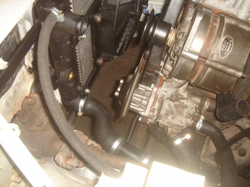

    E ai Álvaro...
    Vo ficar de olho nessa caixa de opala hidráulica... veja minha situação:
    Tenho um ap 2.0 e um direção mecânica de opala, boa toda... estou querendo trocar por uma hidráulica, ja que tenho uns cavalinhos a mais no motor... contudo eu coloquei um radiador novo e nao sei vai caber, por causa de uma das mangueiras.
    Ela eh muito mais comprida que a de opala mec?
    segue foto..
    Miniaturas de Anexos Miniaturas de Anexos Suzuki Samurai 97/98 - Midori Katana-2009_-074.jpg

    Citação Postado originalmente por Henanh Ver Post
    E ai Álvaro...
    segue foto..
    Que radiador é esse?
    Perguntei por curiosidade, mas pela foto vai tranquilo... Acho que sua maior preocupação será posicionar a bomba com tudo já montado...
    Para ter uma idéia, olha como está a minha caixa. O radiador é de Chevette
    Na foto acima ainda faltam as mangueiras de óleo hidráulico e a ligação do radiador.
