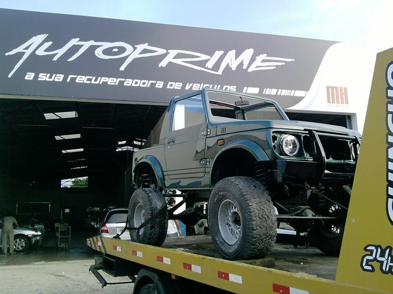

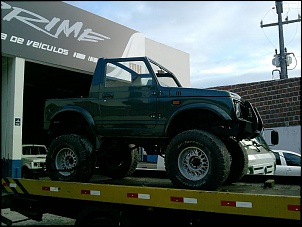

    Pintura está finalmente pronta, agora o samurai voltou pra oficina mecânica para concluir adaptação do powertrain, no caso, fazer os cardãs e concluir a adaptação da caixa de direção de opala. Creio que em 30 dias o samuca já estará rodando!!!!!!

    Fotos
    Vou colocar umas fotos recentes pra deixar a galera ainda mais curiosa.
    Miniaturas de Anexos Miniaturas de Anexos Suzuki Samurai 97/98 - Midori Katana-p280110_17.17.jpg   Suzuki Samurai 97/98 - Midori Katana-p280110_17.18.jpg
