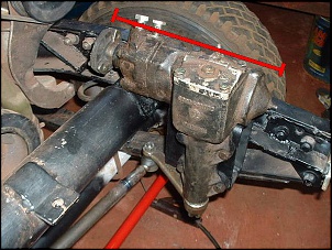

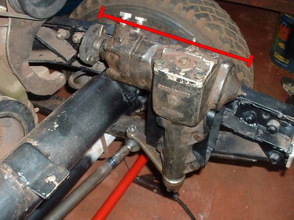

    Citação Postado originalmente por Henanh Ver Post
    E ai Álvaro...
    Vo ficar de olho nessa caixa de opala hidráulica... veja minha situação:
    Tenho um ap 2.0 e um direção mecânica de opala, boa toda... estou querendo trocar por uma hidráulica, ja que tenho uns cavalinhos a mais no motor... contudo eu coloquei um radiador novo e nao sei vai caber, por causa de uma das mangueiras.
    Ela eh muito mais comprida que a de opala mec?
    segue foto..
    A caixa de opala realmente é grande pra kcte. Aqui na oficina tem 1 outro samurai tb com caixa de opala, mas está sem radiador ainda, aí não pude nem ter idéia do que fazer....
    TRITON HPE 3.5 V6

    Alvaro, quando tiver tempo, você poderia medir o corpo da caixa hidraulica do opala?
    abraço
    abraço
    Blz, não fui na oficina esses dias mas amanhã eu vou.
