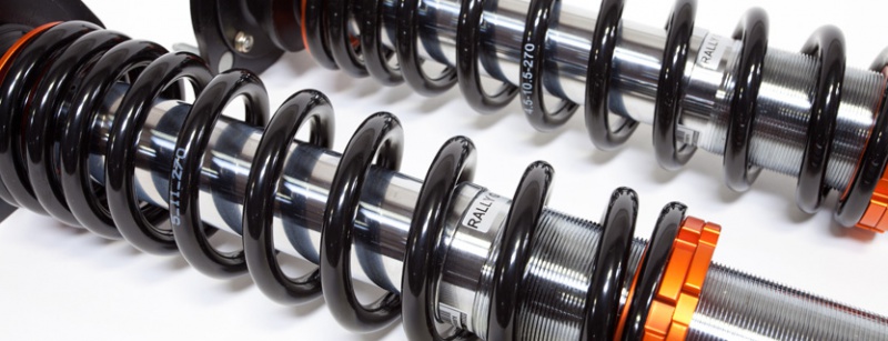

    segui sua recomendação e fui visitar o fórum clubsx4. Valeu a dica, encontrei lá um tópico falando especificamente do KSport. Ninguém falou mal do produto, realmente é uma marca especializada em competições, mas tem modelos pra todos os gostos e usos, para cidade, estrada e chão de terra. Não é exatamente para off-road, mas o SX4 também não é um carro exatamente para off-road. Seria perfeito para meu tipo de uso, cidade durante a semana e estrada + 12km de terra nos finais de semana.
    Só não sei se valeria à pena importar, por causa das taxas. Acho que vou de originais Suzuki mesmo.
    O último orçamento que me passaram na concessionária Suzuki foi meio salgado: R$1229 o par dianteiro, só os amortecedores, fora as outras peças necessárias e mão-de-obra. To até com medo de voltar lá.
    Olha esta foto: este é o modelo para rally em cascalho..... que é bonito é....

    Valeu x86daniel ! Esse modelo que vc postou para terra é muito bacana. Sabe se eleva a altura em relação aos originais? O seu original durou quantos kilômetros? Abraço.

    E aí Daniel,
    Cara, nunca pensei que eu iria achar um amortecedor bonito, mas esses são lindos mesmo ein !
    Os originais são a maior bica mesmo e ainda não rolou nenhum paralelo no mercado nacional.
    Mas ó, troca só os amortecedores mesmo. Eu troquei os meus com 60mil K e os outros componentes estavam visualmente intactos. Compra na suzuki e leva pra colocar em algum outro lugar de confiança. É bem simples, não tem segredo.
    O risco maior da importação são os 60% de imposto que é quase certeza absoluta que irão tributar. A receita fechou o cerco de uns meses pra cá.
    Vou comprar um desse de certeza!!
    Sera que se eu botar um desse na frente tenho que trocar o traseiro também????
    x86daniel, tens como me passar o numero da sua ccs, e me passar os modelos direitinho que vou correr atrás!!
    Ando bastante em terra e estrada ruim, pulo lombada e o meu amortecedor n segura mais e raspa direto o pneu no paralamas!!
    Vou correr atras desse amortecedor e implementar no carro, mando noticias por aqui!!
