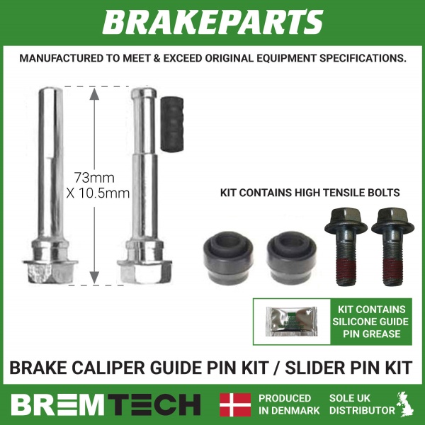

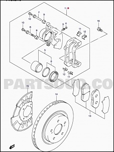

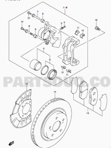

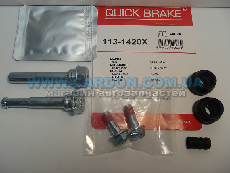

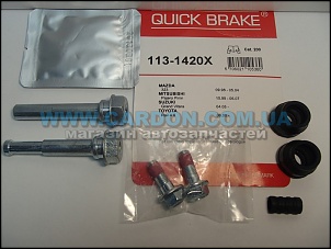

    O Barulho na pinça de freio, são só os pinos de guia que se desgastaram !!! Barsta troca-los e engraxar com uma graxa especifica para pinos de pinça de freio !!!É muito importante que essa graxa seja especifica para esse fim !!! Pode ser comprada no mercado livre ou ebay
    Não sei se a pinça do SX4 é igual ao do Grand Vitara, mas segue fotos do pinos do GV só para entender !!! Um dos pinos tem uma borracha e ela se desgasta e começa a bater e cada vez que bate, desgasta mais o pino!!!
    Peça 7 e 8 do esquema abaixo.
