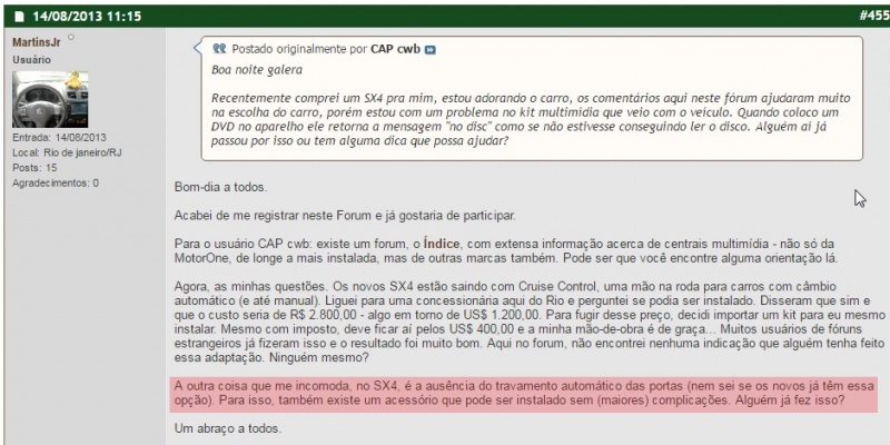

    O meu comprei usado, então não sei se pode ser item opcional, mas lembro de ler comentários a respeito disso na internet (conforme imagem abaixo, por exemplo).
    Enfim, sei que o meu não tem isso, e tive que aprender a ter o costume de apertar o botão de travamento de todas as portas.

    Estes itens são oferecidos como acessórios.
    Quando comprei meu SX4 em 2010 esta opção estava inclusa no "Sport Pack". Travamento automático, alarme, aerofólio traseiro, rodas na cor cinza, faixas no capô, banco de couro, etc. Depois lançaram o pacote Mormai que também vinha com vários acessórios inclusos.
    Nos modelos básicos de fábrica o comprador escolhe na hora da compra quais acessórios quer instalar, pagando a parte por eles.
    OK?
