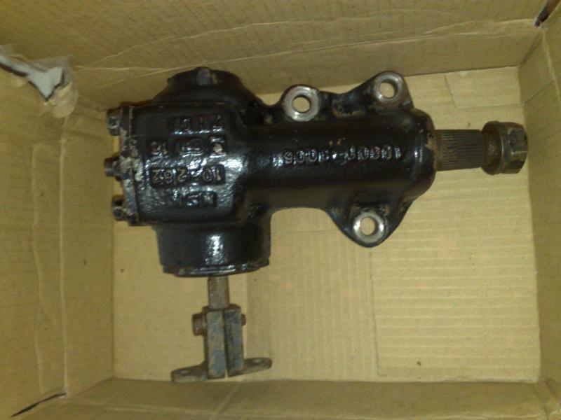

    Adaptação da caixa de opala, pois a de L200 pega por fora do eixo aí não entra. Essa sim foi uma graninha...
    Custo total de peças + Mão de obra total = 1200 rurais.

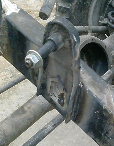

    Vou separar as fotos e fazer um tópico no frota.
    Como estava somente com o cel as fotos ficaram uma merda...

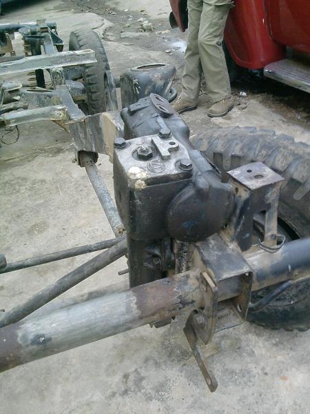

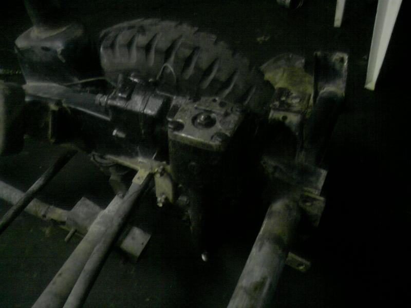

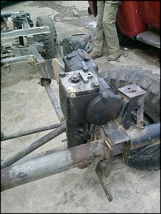

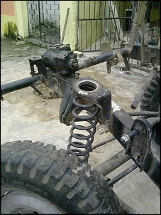

    Foto 01 e 02- caixa de opala no lugar.. (fabil, não lí teu post sobre o kit, agora já foi, soldou uma chapa de 4mm no chassi e abriu a furação para a de opala...)

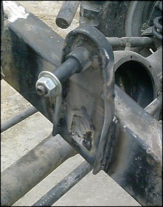

    Foto 03 - suporte para o amortecedor fora da mola
    Foto 04 - Uma idéia inútil, já que não ia mais usar amortecedor dentro da mola... arranca o copinho.
    Miniaturas de Anexos Miniaturas de Anexos -p240809_18.46.jpg   -p250809_15.37.jpg   -p250809_15.36.jpg   -p250809_15.36_-01-.jpg
