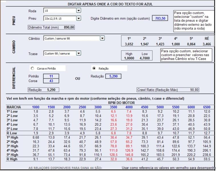

    E se alguém puder ajudar a Calcular o "Ratio" disso agradeço:
    - Motor e Cambio original do Samurai
    - Tcase de Hilux com kit Mkrawler 4,7:1 LOW e 1:1 HI
    - Eixos de band com relação 4,88 ou 5,29 (qual seria melhor???)
    - Pneus 33" ressolados, equivalentes a 35"
    Qual a velocidade(+/-) em cada marcha, tanto em HI como em LOW???
    Obrigado...

    Caca creio que com 33" a 4.88 ficara perfeita, praticamente a tua relacao original com pneus 26".
    Para pneus maiores a 5.35 e bem vinda.
    O crawler ratio ficara 83.72:1 com 4.88 e 92.34:1 com 5.38, ambas relacoes para gente "seria"
    To com a planilha pronta mas so consigo te enviar a noite.
    Valeu X... no aguardo..........
    Mas a minha preocupação é se não vai ficar muito reduzido pois vou por tcase 4.7 e com relação 5,29 no diferencial, vou acabar usando que marcha na trilha normal(Barro/Lama)??? 3ª, 4ª???
    Pois hj estou Xcrawler 2.65 eixo Samurai 97 original e pneus 225/70 ressolados, quase equivalentes a 235/75 e geralmente uso 1ª e 2ª.............

    Vai ser complicado com motor e cambio original andar com essa relação... mas dá pra Começar assim:
    Usei mais o custom, então desconsiderem nomes das relações...
    Fora a embreagem que pelo jeito, vai ter q ser uma de cerâmica.....

    Como vc já está com uma caixa de Hilux ela em Hi é 1:1. Usando o conjunto todo original do samurai ele quase não vai sair do lugar.
    As opções para este caso são, redução na T-CASE ou novos eixos com relação curta.

    Caca, fica tranquilo que a relacao curta no diferencial fara milagres com o motor 1.3.
    A embreagem nao deve ser de ceramica nao, deixe a original em bom estado.

    Alvaro, mesmo sendo 1:1, a relacao do diferencial vai compensar. Vi agora que o 33" do caca, e um 35 disfarcado. Entao a 5.38 vai bem melhor.
    Sobre a duvida, com pneus grandes opcao que causa menos desgaste e no diferencial, depois tcase depois cambio.
