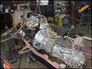

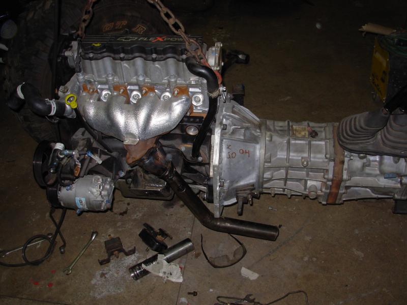

    Usuário Avatar de diogo ludovico
    12/07/2006
    Goiânia/GO
    1,266
    Alvaro, dê uma olhada no topico da minha assinatura, que terá uma boa noção do que tem pela frente hehehehehe.
    Quanto a pneus 31", vá por mim, coloque logo os 33" pois senão vai ficar com a bola do diferencial muito baixa.
    No quesito pegar na lata, com eixos de willys vai ter que cortar mesmo, pois são 10 cm mais curtos que o do samurai, mas se usar os de rural ai não precisa mecher em nada a lata, pois os pneus ficarão totalmente para fora da mesma.
    Para o cambio e CT, eu iria de Hilux, pois com o novo motor a caixa de tração do samurai vai ficar sucetivel a quebras e será uma fonte de problemas. o cambio da hilux é bem escalonado e tem uma reduzida forte, e trabalhará com resistencia de folga para o seu motor.
    Particularmente eu iria de motor 2.0, pelo maior torque, eu estou usando o GM 2.0 do astra, pois alem dos 130Cv e do torque de 18kgmf, ele é flex e libera o torque a 2600RPM, faixa ideal do cambio da hilux 3.0.
    Este motor (GM) é mais dificil de adaptar frente ao AP já que por ser "de lado" é necessário o reposicionamento dos perifericos e adequação do chicote eletrico, mas sem complicação.
    Em anexo segue uma calculadora onde voce pode esperimentar diferentes cambios CTs, pneus e relações de diferencial e ter o desempenho esperado do carro, já testei e bate certinho com a realidade.
    Esta tabela te mostrará tambem a velocidade em diferentes rotações do motor e qual será a Crawl Ratio final do seu setup escolhido.
    As fotos são do meu conjunto, uso a embreagem do proprio astra com acionamento hidraulico da hilux que vem junto ao cambio.
    Quanto ao uso de espaçadores de roda, eu não recomendo pois forçam demais os rolamentos e cubos de roda, levando a quebras.
