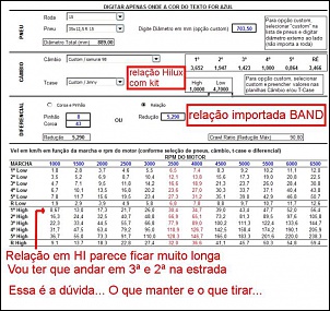

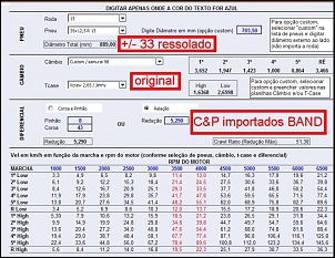

    Bom pessoal... Vamos lá.... Vamos novamente colocar os neurônios pra fritar... Coloquei 2 tabelas:

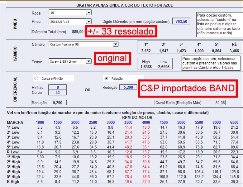

    Uma usando conjunto original do Samurai com Xcrawler 2.65 e eixo band C&P 5,29 - Porém entra a dúvida, a tcase dá conta de tocar 33 ou 35? porém a força maior estará nos eixos q suportam bem esses pneus...

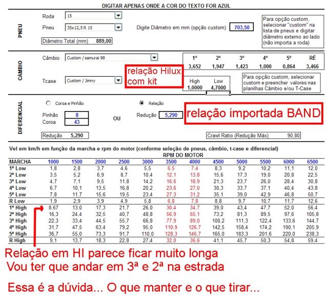

    E outro usando Motor e cambio originais, Tcase Hilux 4,7 e eixos band C&P 5,29
    A dúvida fica a seguinte é possível tocar essa Samurai na estrada para trilhas próximas até 100 ou 200km???
    Obs. só uso pra trilhas, não uso no dia a dia...
    Fora um casal de bloqueios né... Não dá pra fazer isso sem colocar um casal deles....... Dianteiro selecionável........ Traseiro automático............
    Miniaturas de Anexos Miniaturas de Anexos -troca-de-eixo-tcase-resto-original.jpg   -troca-de-eixo-resto-original.jpg

    CT de hilux em motor original não vai funcionar. A CT original é reduzida mesmo em 4x2, se colocar qualquer CT com relação 1: em 4x2 voce alongará em 32% o conjunto, somado aos pneus maiores.......seu carro não vai sai do lugar e em qualquer morrote terá que usar a reduzida.
    Agora, com um motor 1.8 pra cima ai sim pode colocar a CT de hilux ou qualquer outra que vai de boa.
    é Diogão... vc já tinha citado isso... E mesmo com o cambio de Chevete 1.0 não resolve a parada..........

    Gente a planilha que postei lá tras fornece tudo, velocidade a cada faixa de RPM, e redução maxima, é só ir escolhendo as opçoes nos campo onde tem seta, voce quer saber como fica com cambio de ranger, é só clicar na seta em "cambio e escolher a opção ranger, o mesmo para a caixa de tração e pneus.
    Só a relação que voce precisa digitar os numeros, os calculos são aoutomaticos
    Dá para dar uma boa "estudada" nas possibilidades.....
    Nossa e como... Achei um Cambio ideal pra tcase de Hilux, pena q seja um cambio caro e grande... Mas pelo jeito, nao tem cambio mais adequado à relaçao, e não necessariamente ao Jipe.......... Ops o cambio é o do Engesa.....
