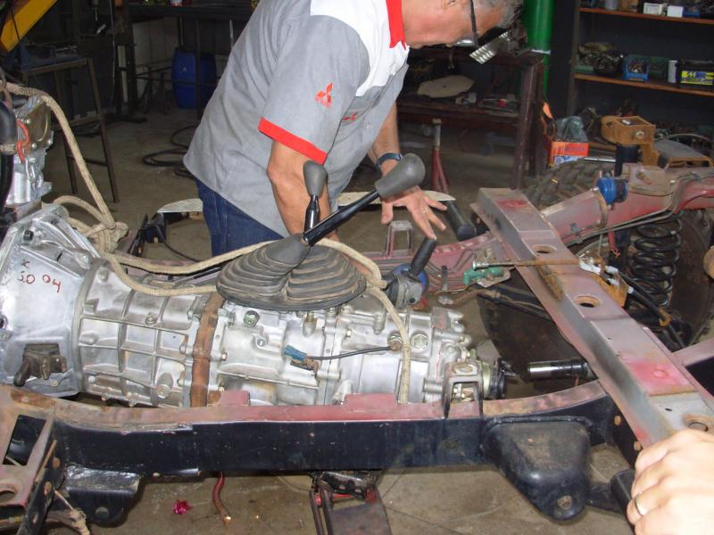

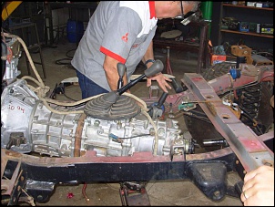

    Jisuis!! ai são 2 elefantes dentro de um fusca!!!
    O cambio + CT da hilux já é enorme, mas parece que o da land é igual ou maior. fazer uma dual então aumentaria mais ainda o conjunto, voce ficaria praticamente sem cardã traseiro!! A não ser que aumente o entreeixos do samurai....
    No meu caso o cardã já vai ficar com quase 45cm, e olha que tirei 10 cm da capa seca para melhorar o equilibrio.....
    Pessoalmente, eu não mecheria com dual, voce já pensou no kit calmini 6.15 para a caixa do samurai???? ai sim........fica bruto bagarai

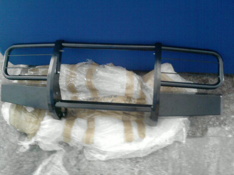

    Falando nisso... Olha quem chegou aqui em casa hoje de manhã.
