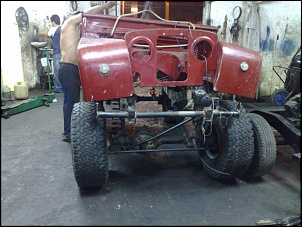

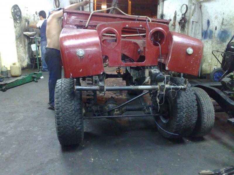

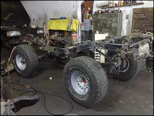

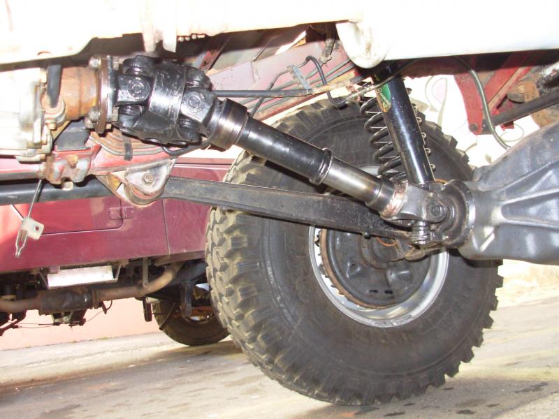

    Os links dianteiros já mudei pelos que vieram no kit do fabil, tem um acabamentozinho meio paia , mas são realmente bem mais resistentes que os originais, quando o fabil passar essa fase de ser careiro encomendo mais 2 para o eixo traseiro. Hehehehe.
    No eixo traseiro o mecanico compensou a rotação do eixo traseiro, devido a altura das molas, girando o suporte dos links, uma solução meio tabajara, mas funcionou enquanto não compro links decentes.
    Tem uma foto anexada, tá uma porcaria pq foi de celular fuleiro, mas dá pra ver já os eixos no lugar e a pequena altura que está.
    Hoje coloco as rodas BBS no lugar e 4 pneus BF 33 para fazer um teste se cabe, de noite eu mando as fotos. Na foto tem um pneu dando palhinha na parte de trás do chassi.

    Posso estar enganado, mas um link com uma inclinação tão grande, quase 45º, dá a impressão de que o eixo traseiro vai querer passar por debaixo do carro e ir embora sozinho...
  • #190
    Citação Postado originalmente por Supercharger Ver Post
    Quando colocar o motor, câmbio, carroceria baixa para uns 30º ou até menos.
    E outra, tem amortecedor e barra estabilizadora para segurar.

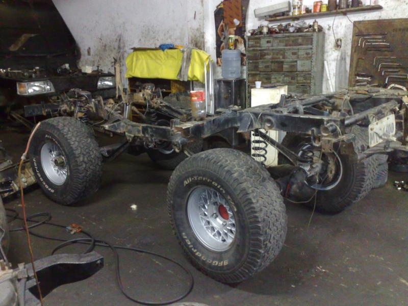

    Não é que o pneu 33 não é tão grande assim!!!!!
    Na foto 2 testamos como ficaria uma carroceria de Defender em cima de um samurai. Falta do que fazer é lasca....
    Já estou projetando uma escada rolante para conseguir subir no jipe.

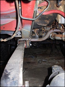

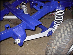

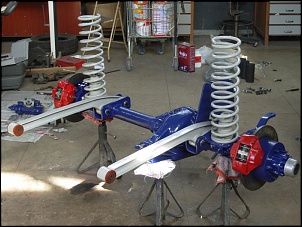

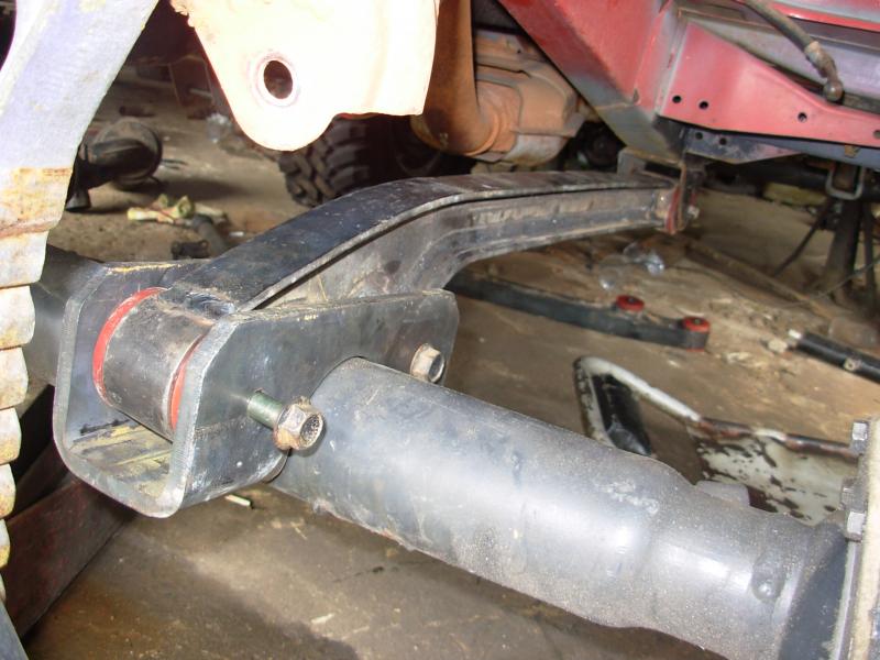

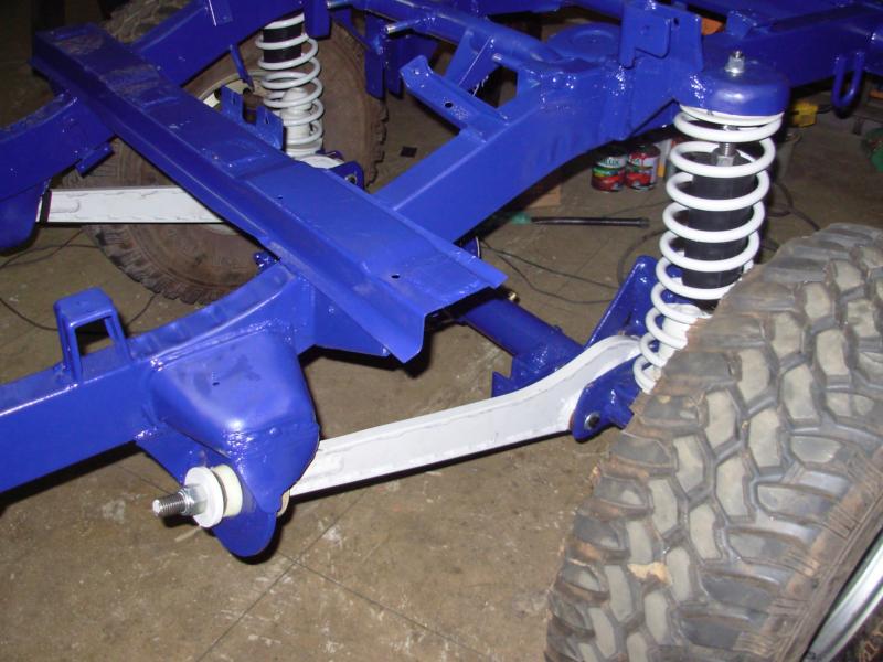

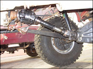

    Alvaro eu usei os links invertidos vicou muito bom e deixou o carro limpo por baixo. Como usei eixos de rural não tive problema em fazer nos dois eixos.
    Agora chutei o balde e mudei o sistema traseiro para ficar tipo o do troller (pino) e ter rmaior torção.
    Bem fica ai a ideia
