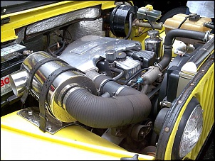

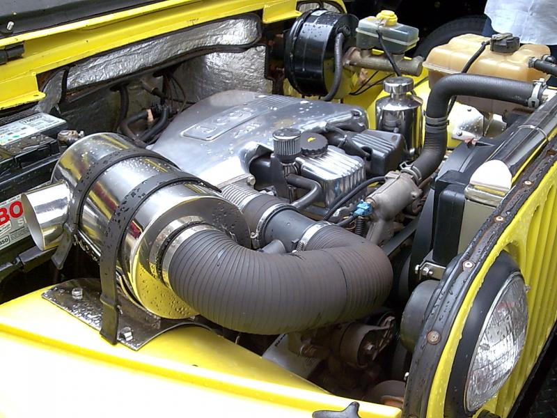

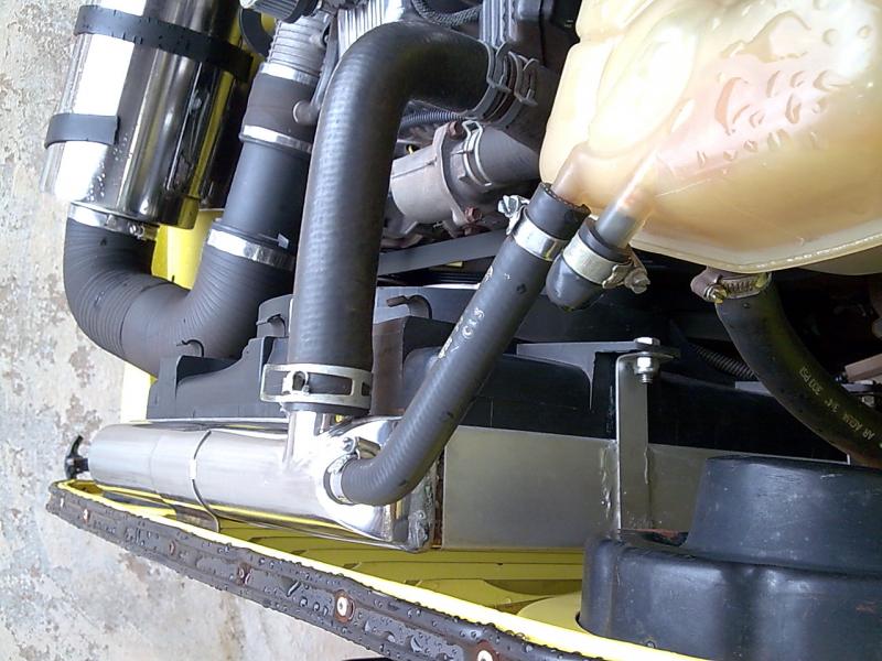

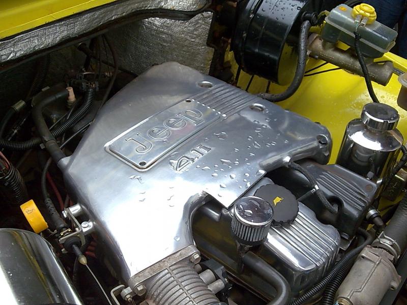

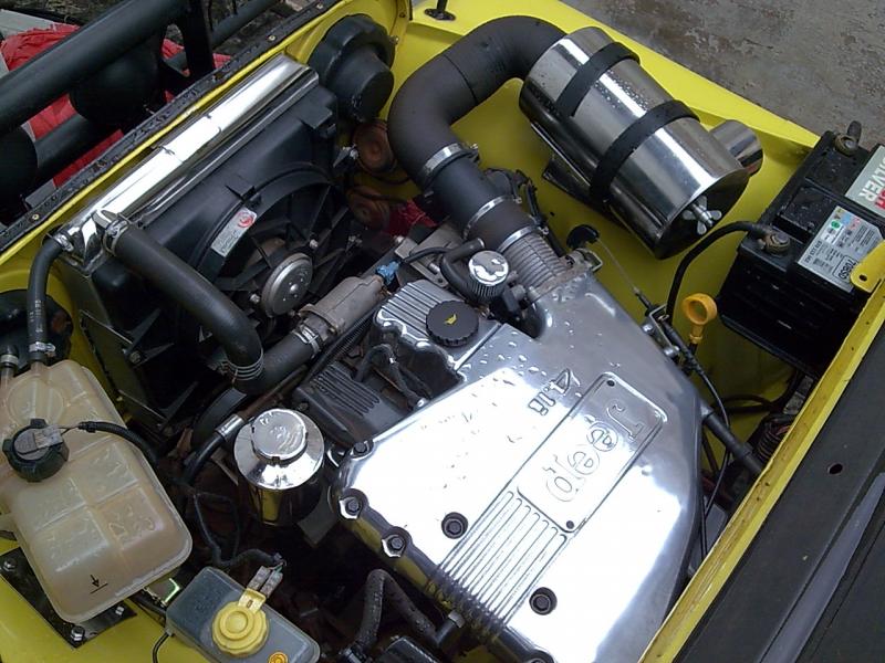

    Fala pessoal... blz... Sei que aqui não é o lugar mas vou postar umas fotos do Jeep do meu tio (Jipe de Shopping) mas só pra mostrar até onde vai o capricho da pessoa... Ou tempo né...
    Reservatório da DH é de Inox
    Radiador de inox
    Filtro de ar de inox
    Escape parcial de inox
    Porta luvas de inox
    Fora todos os reforços feitos em chassi que nada nada, deve estar pesando mais q uma Band...
    Mas é gosto né... Ele adora essas coisas, agora ele tá montando um Trator com 4 motores hidráulicos, um pra cada roda tocados por um 6cilindros de opala...
    Agora ele tá me enchendo pra fazermos um Jipe assim... Hehehehehe... Esquece bloqueio eixos e tudo mais, os motores hidráulicos fazem tudo sozinhos... Vai parecer uma colhedeira de cana.... KKKKKKKK
    vlw abs...
    Miniaturas de Anexos Miniaturas de Anexos -caca5610026.jpg   -caca5610027.jpg   -caca5610028.jpg   -caca5610029.jpg

    Vichi Álvaro... bati as fotos lá em Barretos ontem... dificilmente vou pra lá... Mas na próxima bato mais fotos... Ele colocou semieixos traseiros ensimec e aproveitou uma roda livre antiga pra fazer os flutuantes...
    Aí pra deixar o Jipe macio, ele usou uma mola só(feixe) bem comprida, deve ser de Hilux... Aí ele achou q ficou muito mole, então ele pegou e colocou 4 molas helicoidais de Santana... Ou seja, tem feixe e mola helicoidal... Mas se for bater fotos de todos os detalhes de chassi, vou ter q por num picasa, pq tem muita coisa... Só pra vc ter uma idéia, além do chassi ser inteiro reforçado, disseram pra ele q o chassi não aguentaria a caixa de direção hidráulica da f1000...
    Ele soldou uma chapa de 1/4" de cada lado do chassi indo da ponta dianteira até quase o meio do Jipe, não bastando, furou ela e soldou buchas atravessando o chassi inteiro... só porque falaram q não ia aguentar... Pensa numa pessoa exagerada pra esse tipo de coisa... Pensou? Então esse meu tio não serve...
