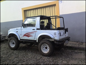

    Pessoal
    O meu samurai é um 94 canvas.
    Tem kit X 4.16, SPOA e bloqueio nos 2 eixos, uso pneus 225/75/15 recapados para um desenho semelhante aos Geninho 1001.
    Ainda não vi necessidade de penus maiores, mas que ele depois do SPOA ficou meio esquisito ficou, mas por pneus maiores, com risco de quebra apenas pela aparência... sei não
    Mas o melhor de tudo é o kit X 4.16, ele é simplesmente uma ferinha em trilhas pois ficou com uma força estúpida.
    - SamuCanvas tc 95 - kit X Blq
    - GV 2.0 2D 99 Tração diant. mec, RL AVM
