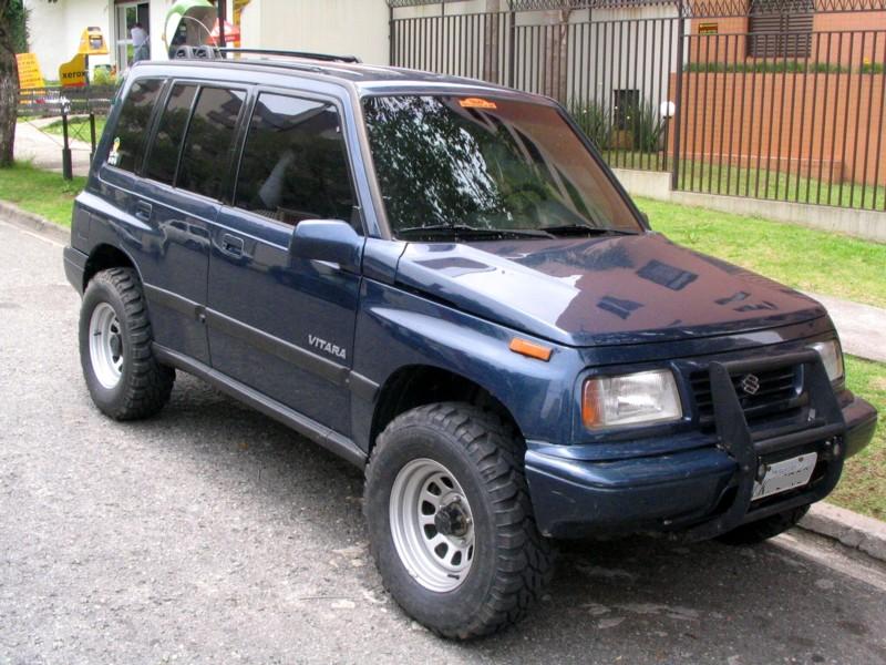

    Complementando, seria para colocar BL de 2" no Side mais uns pneus lameiros.
    O plano é colocá-lo +/- assim:
    http://www.4x4brasil.com.br/forum/at...6&d=1163164371
    Será mesmo que não agüenta?
