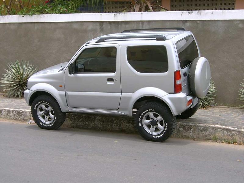

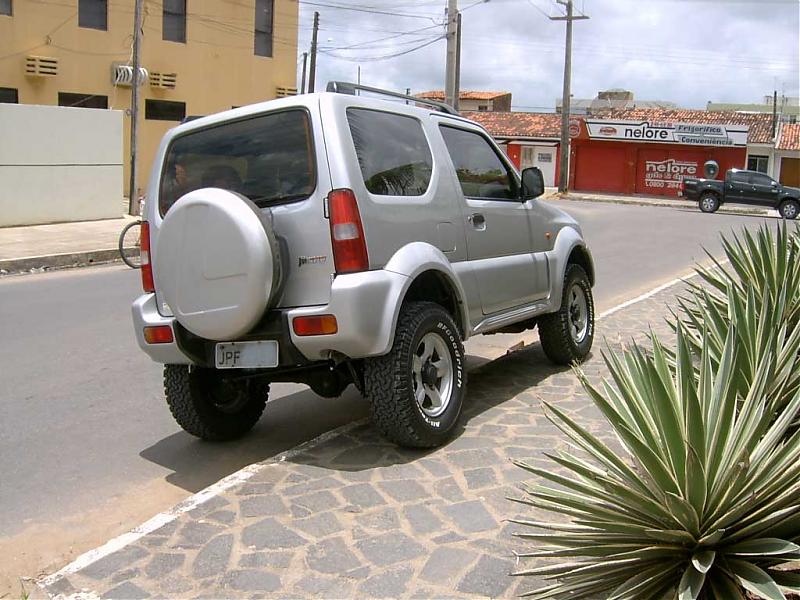

    Postando aqui a evolução que fiz no meu carro.
    calço de carroceria de 2pol a mais do que ja vem no HR, que é em torno de 1/2pol, ou seja o carro esta entre 2,5 a 3 pol mais alto.
    o que permitiu até agora sem problemas nenhum colocar um pneu maxxis bighorn 30x9,5 ou 235 75 15, por enquanto nem nas torções pegou, porém ainda não fiz nenhum teste pesado com ele.

    Estou querendo colocar os pneus 235/75/15 quais foram as modificações do seu carro
